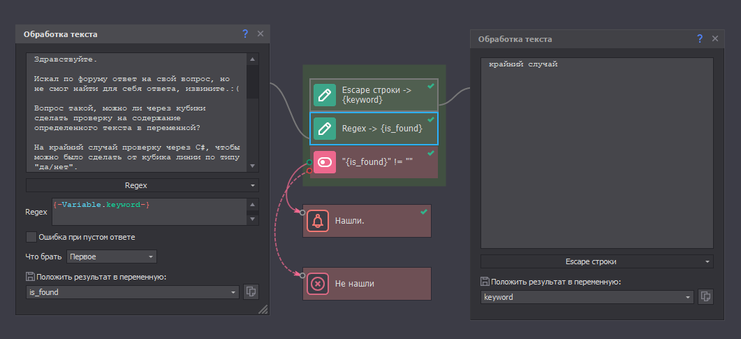

Вопрос такой, можно ли через кубики сделать проверку на содержание определенного текста в переменной?

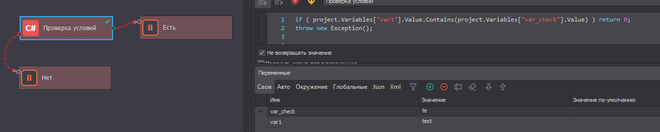

На крайний случай проверку через C#, чтобы можно было сделать от кубика линии по типу "да/нет".
Спасибо.
