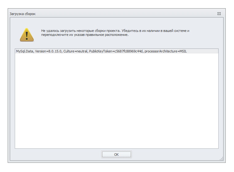

При запуске ProjectMaker вывелось сообщение ниже
Теперь ясно наконец
Но как переподключить mysql? Как я уже писал, у меня Mysql server на сервере установлен (скачал вчера последней версии с официального сайта) и работает. Mysql Net Connector тоже устанавливал.
Теперь ясно наконец
А как вы подключали MySql к проекту? библиотеки же добавляли.
Нужно также добавить.

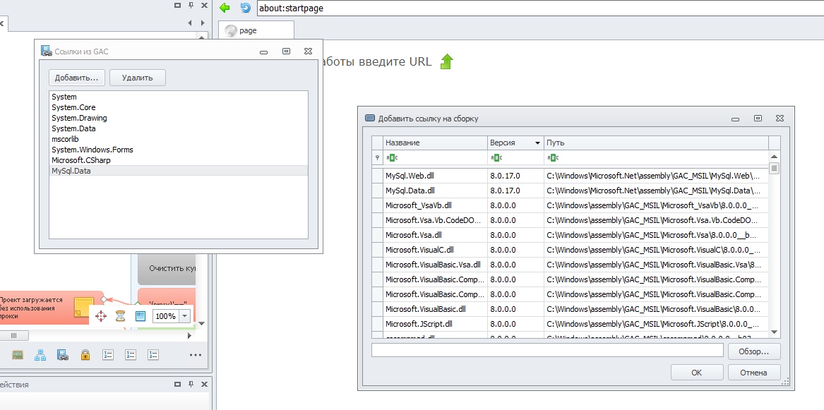

Вот, смотрите.
Я зашел в библиотеки и вижу mysql у меня подключена. Но, версия другая.
Удалил из GAC Mysql.data, потом снова добавил и ошибка ушла, но появилась новая.
Получается мне всегда надо туже версию mysql устанавливать, что и при создании проекта? Но это же подстава полная.

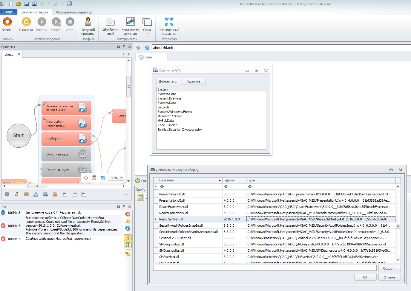

Ладно уж, но как вторую ошибку исправить? Библиотеку я добавил недостающую, все равно ругается. Вторая ошибка возникает в C# блоке, где есть работа с mysql.
Вторая ошибка:

Вот, смотрите.
Вторая ошибка:
Не обязательно устанавливать ту версию MySql, которая была при создании проекта. Но если вы обновили MySQl, то нужно было поменять и референс в GAC.
По второй ошибке - еще одной библиотеки нехватает - Renci.SshNet. Вероятно тоже поменялось и надо также передобавить референс.
Как я уже написал выше, я передобавил, скрин приложил, но все равно ошибка вылезает. Как быть? В ошибке написано, что неверный путь на библиотеку или на её зависимости. Как мне узнать или передобавить зависимости?
22 237
5 847
Выше вы написали про MySql. Что это за библиотека Renci.SshNet я не знаю .
Другую версию этой библиотеки попробуйте загрузить. Или возможно ей не хватает зависимостей.
Проверяйте все библиотеки, которые вы использовали при создании проекта. Их все нужно снова добавлять.

Такой трешняк получился потому, что библиотеки были подключены не совсем так, как нужно.
Сторонние библиотеки, которые используются в проекте, должны копироваться в папку ExternalAssemblies в директории зеннопостера.
И уже оттуда подключаться к проекту, путем добавления ссылок в GAC. Таким образом, если вы вдруг обновите MySQL, систему или что-то еще., искомые библиотеки у вас остануся в этой папке.
По поводу Renci.SshNet - какой Net.Framework у вас сейчас стоит в системе? и какие vcredist?
Запустите Diagnostic из папки Progs в директории зеннопостера и пришлите полученный report.zip.

через поиск нашел где он лежал на старом сервере и в такие-же папки скопировал его на новом сервере
deskuznetsov
29.08.2019
524
361
@AlexT456 вот еще раз забил в поиск на старом сервере
51641
AlexT456
07.09.2019
15
спасибо. вроде закинул в одну, но пока никакого результат.
буду пробовать по всем локалям раскидать.
deskuznetsov
29.08.2019
524
361
@AlexT456 вот как на новом сервере, может так будет проще понять куда закинуть надо (главное разархивируй тот файл из zip)
51643
Реакции: AlexT456
AlexT456
07.09.2019
15
похоже, что проблема с Calendars не была главной. пробовал переехать на винсерв 2019. календарь там присуствует, но ошибку выдает ту же самую.
