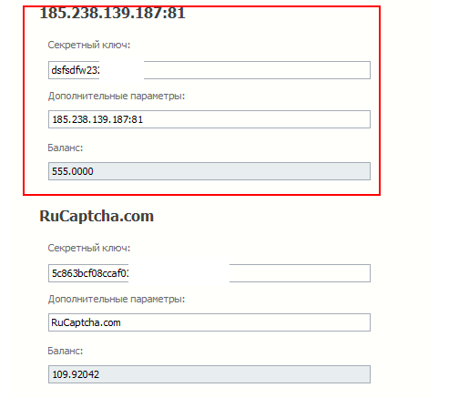

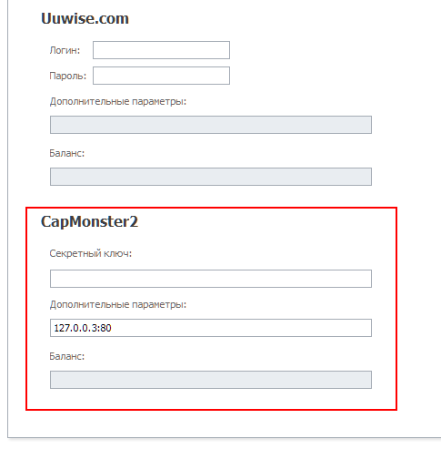

Почему вы решили воспользоваться перенастройкой модуля RIPCaptcha.com под КапМонстер,
а не воспользоваться настройкой "родного" модуля, в самом низу страницы настроек?
нету раздела capmonster
