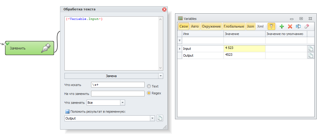

твою же... можете подсказать самый простой способ это сделать?
Это делается при помощи экшена
  • Thank you
Reactions: KrashBandicoot
