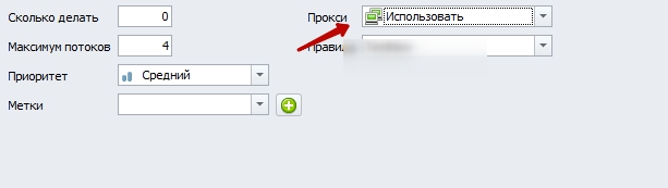

Добрый день всем.
Сегодня почему-то резко перестали работать все проэкты у которых присутствует эта настройка
Если убираю, то работает.
Использую прокси с одного источника и вчера всё работало нормально. Создал простой проэкт, с кубиком "Установить прокси". Повставлял туда разные прокси с этого же источника, и пробовал переходить на сайты с которыми работаю. Всё пахает. А если делать таким способом - то нет.
В чём может быть беда , подскажите?
