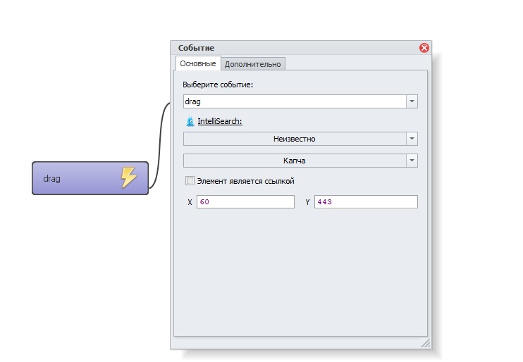

Здравствуйте. Вопросы уже были на эту тему, но так и не нашёл как сделать. Ни разу с этим не сталкивался.
Нужно перетащить блог из одного места в другое, удерживая мышкой.
Выполнить событие-drag-drop не работает.
Пишет ошибку: Компиляция кода Ошибка в действии "CS1513" "ожидалось}" строка 4; столбец 2.
Подскажите как сделать? :bw:

Посмотреть вложение 26745 Посмотреть вложение 26746
У Вас в шаблоне где-то есть кубик со своим C# кодом, в котором ошибка. Ошибка возникает не из-за drag-drop, а из-за того что есть ошибочный C# код в проекте. Не будет работать ничего пока его не исправите, или не уберете!
Спасибо, именно в этом ошибка была.
