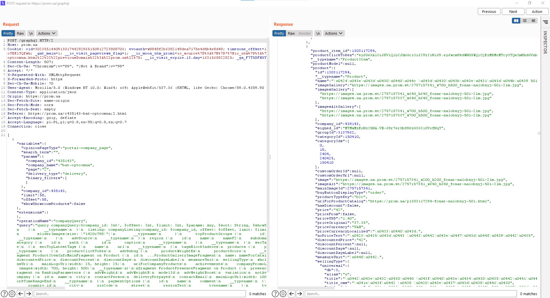

Браузер загружает остальное в формате json с сервера, отправляя POST по следующему адресу: https://prom.ua/graphql

При таком варианте, подгружается все кроме ссылок на товар, а они как раз мне и нужны
А значение из json urlForProductCatalog?
прикладываю шаблон, чисто как пример, на кубиках
распарсишь уже сам, нужными методами/регулярками
