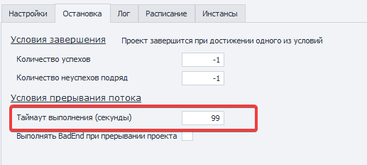

В общем такая проблема , использую паблик прокси .. .в какой то момент они бывают умирают прям во время выполнения шаблона ... и шаблон просто записает и стоит ничег оне делает и не закрывается .. как можно фильтровать такие моменты? и делать закрытие потока и открывать по новой ?
Таймаут выполнения проекта? Если через указанное кол-во секунд шаблон будет находится в работе, то он будет принудительно завершён.

не ну конечно если шаблон работает меньше 99 секунда... то да имеет смысл.
но можно же найти место где шаблон зависает, через трассировку.
А если шаблон на браузере, то там просто надо настроить таймаут загрузки страницы. А у запросов тоже есть таймаут выполнения.

шаблон сделан на веб.. ак сделать триссировку?? я сколько н есмотрел не могу понять вообще на каком этапе ..
знаю что отваливается прокси ... это факт
но как првоерит ькогда именно это происходит
Еще как вариант, этот сниппет использовать https://zennolab.com/discussion/thr...nec-spiska-gotovyj-snippet-proxy-s-v-2.46784/
после делать так, но например зашел на сайт, делать проверку по тайлу, если проверку не проходит, попробовал пару раз загрузить страницу, не загрузилась прокси удаляешь и поток прерывается по ошибке.
