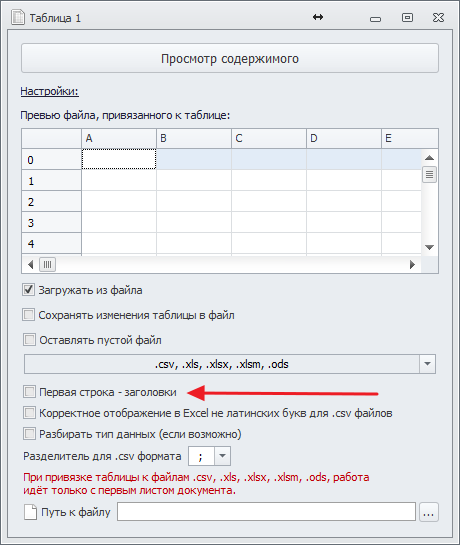

При попытке сделать запрос к базе данных, с сохранением в таблицу с заголовками, первая строка сохраняется в строку с заголовками, тем самым становясь недоступной для считывания. Это баг или фича? Если фича, то как можно ли сделать, что-бы в таком случае заголовками становились названия полей? Или как можно динамически менять содержит ли таблица заголовки?

Посмотреть вложение 21632Посмотреть вложение 21633
Уберите опцию, чтобы первая строка была заголовком в настройках таблицы. тогда первая строка будет доступной.

Спасибо за помощь)
