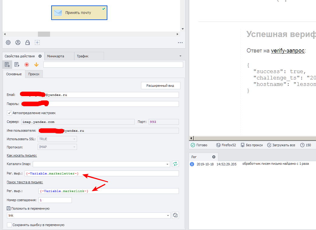

Если регулярку вставлять переменной, то письмо не находит
Проверяйте содержимое переменной, возможно там лишние символы или некорректная регулярка.
Только что проверил, все ок:
43418

GreenWay
11.05.2012
428
132
Самое важное не написал - Zenno -5.28.0.0
Использую вариант gmail c точками. Так вот в переменной что-то типа rad.ion.d.up.lin (ищу письмо соответственно [email protected] именно в заголовках письма, потому что Тема письма везде одинакова). Когда нажимаю найти письмо и пишу переменную (в которой rad.ion.d.up.lin) находит нормально, и далее нормально находит активационный url. Но когда запускаю на исполнение - "не удалось найти письмо". В итоге решил вопрос C# - выкачиваю последние 20 писем в таблице и уже в таблице ищу нужное.
Сейчас сложно уже вспомнить, правилось ли после 5.28 что то в почтовом экшене или нет.
По кр. мере не нашел в истории ничего по этому поводу. Судя по тому, что в 5.36 все ок, то правилось.
