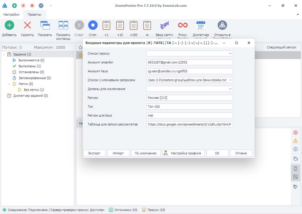

По итогу когда нажимаю на шаблоне правой кнопкой мыши, и далее "Запустить" (кнопка "Старт" становится не активной-серой, видимо процесс запустился)вкладка с логами пустая, видимо процесс не запускается.
Подскажите пожалуйста, какие ещё я настройки не сделал кроме тех что на скрине?
Заранее большое спасибо!
а +1 нажимал ?
Реакции: cg-s
Спасибо!
Нет, не нажал.
Пошел процесс.

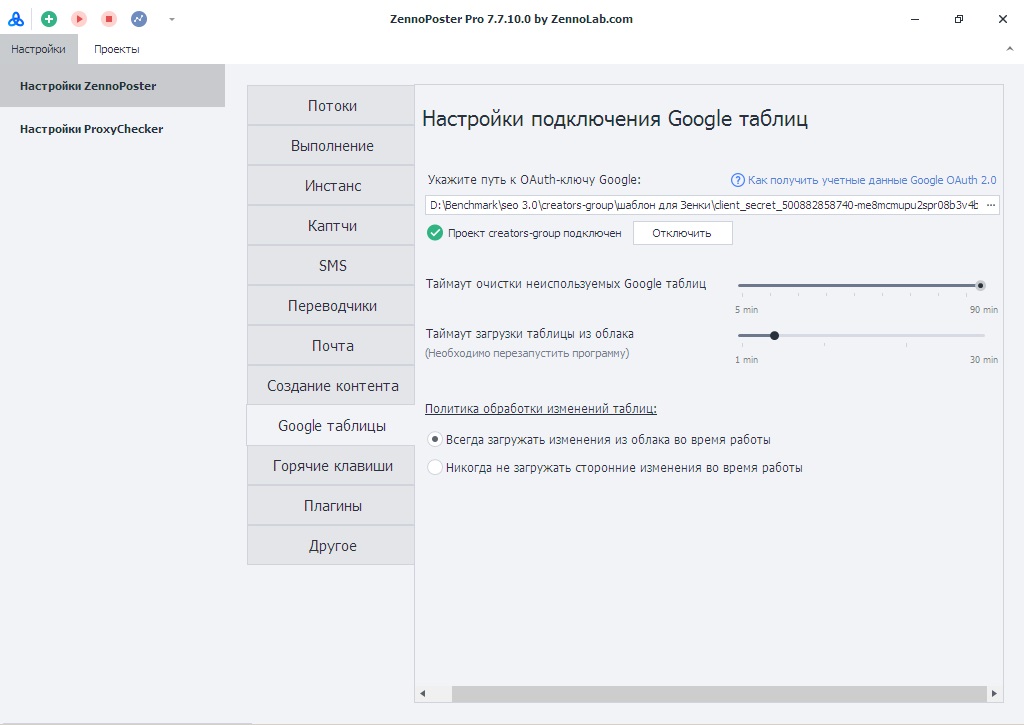

пишет в логе "Не удалось привязать таблицу. Проверьте настройки ", подскажите это надо проверить корректность создания JSON ключа? В эту сторону копать?
Проверьте установку ключа для гугл таблиц в настройках зенно.
Реакции: cg-s
Проверил, и на всякий случай заново переустановил, запустил процесс, выдаёт туже ошибку "Не удалось привязать таблицу. Проверьте настройки " .
Вы про эти настройки которые на скрине?
    104,3 KB · Просмотры: 137
попросите автора шаблона помочь с настройкой запуска
не отвечает автор шаблона, подскажите пожалуйста, может вы оказываете такие услуги?
есть вероятность что может быть ошибка в самом проекте в месте привязки. это может только автор проекта посмотреть если проект закрыт и не открывается в проджект мейкере
