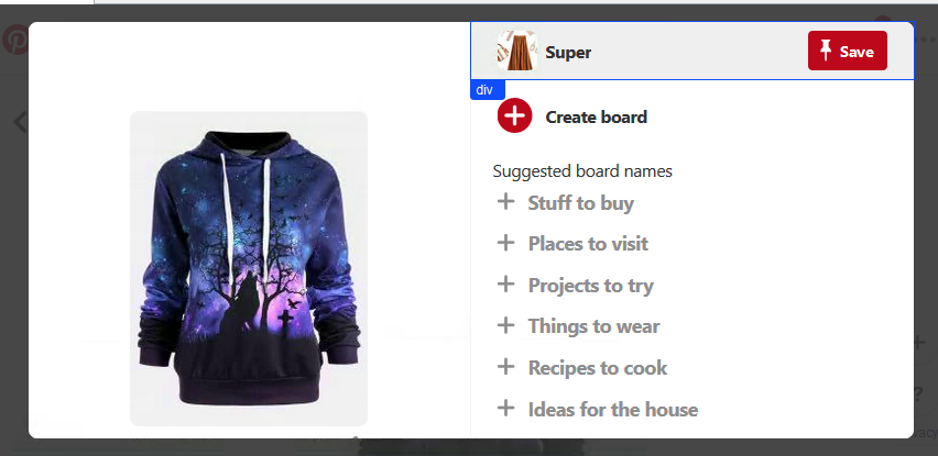

Комрады, больше не могу!!!! ) Помогите !!
Мне надо нажать на Save, но кнопка появляется только когда курсор наведен на выделенный div.
Я пробовал onmouseover с поиском по innertext по слову Super, на этом диве и на всех вложенных - но вообще без успеха.
Помогите пожалуйста!!!!!

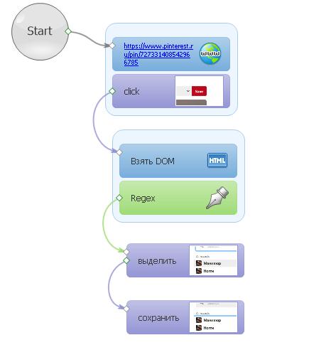

ссылку на страницу в студию
Вроде работает. Экшен "Выделить" можно удалить, сохраняет и без него.

От души спасибо - но штука эта не работает - потому что я вижу используется class для идентификации дивов - но он каждый раз разный - там надо использовать название борда как вариант. может есть проще решение - что бы курсор навел таки на нужный див?
там парсит уникальное значение class и подставляет его для выполнения выделения/клика. вроде универсальный метод. должен подходить для всех подобных ссылок. проверяли хоть?

Конечно я попробовал. Там меняется class динамически.
Все порешалось, всем спасибо !!))

Интересное решение, посмотрел ваш шаблон, но не работает
P.S беру свои слова обратно, просто в кубике regex не было переменной Class 1 для обработки, все хорошо!
