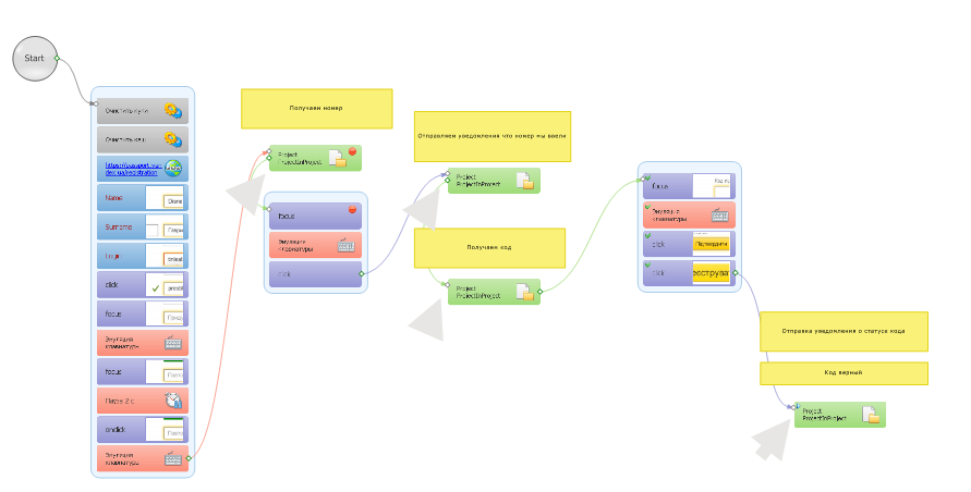

С начала рассмотрим шаблон регер yandex
Стрелочками указано места подключения встроенных шаблонов. yandex.xmlz
Что они делают.
GetNumber.xmlz - Получает номер телефона для регистрации
SetReady.xmlz - Отправляет уведомления что номер введен на сайте и мы ждем код
GetSmsCode.xmlz - Получает смс код
SengStatusOk.xmlz - Отправляет уведомления что код верный и заканчивает операцию.

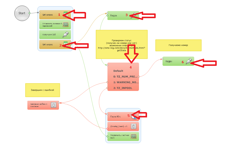

Сначала шаблон делает get запрос (на рисунку № 1)
http://api.sms-reg.com/getNum.php?country={-Variable.SmsApi_ConfigCountry-}&service={-Variable.SmsApi_ConfigServise-}&apikey={-Variable.SmsApi_Apikey-}
Таким запросом ми сообщаем сервису что нам нужен номер.
В ответ сервис нам дает идентификатор операции (tzid) Он очень важен ! Именно по нем ми до самого конца будем идентифицировать нашу операцию и получать номер, смс код, сообщать что код верный ....
Полностью ответ сервера
{"response":"1","tzid":"7926545"}
Дальше устанавливаем значения счетчика в 0
Следующим шагом парсим регексом tzid в переменную SmsApi_Tzid
Повторюсь это очень важное значения и оно нам будет нужно до конца!
Дальше делаем Get запрос (на рисунку№2)
По tzid получаем сам номер телефона
http://api.sms-reg.com/getState.php?tzid={-Variable.SmsApi_Tzid-}&apikey={-Variable.SmsApi_Apikey-}
В ответ нам сервис дает
{"response":"WARNING_NO_NUMS","service":"yandex"}
Что значит чувак от... бись нет номеров для яндекса :bl:
И шаблон завершается с ошибкой пройдя через регулярку 3 и свитч 4
Попробуем постучатся еще раз :-)
Получаем
{"response":"TZ_INPOOL","service":"yandex"}
TZ_INPOOL - операция ожидает выделения номера
на свитче 4 идем на паузу 90 сек и через счетчик (на 5 повторов паузи) делаем повторный Get запрос
№2
И вуаля получаем долгожданный номер
{"response":"TZ_NUM_PREPARE","number":"380936937918","service":"yandex"}
TZ_NUM_PREPARE - выдан номер, ожидается выполнение метода SetReady
Шаблон проходит через регекс 3 свитч 4 и в регекс 6 сохраняет номер в переменную
SmsApi_Number

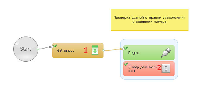

Get запросом (на рисунку №1)
http://api.sms-reg.com/setReady.php?tzid={-Variable.SmsApi_Tzid-}&apikey={-Variable.SmsApi_Apikey-}
отсылаем уведомления
В ответ получаем
{"response":"1"}
Других ответов я не получал, но на всякий случай дальше идет проверка на response 1 шаг java №2

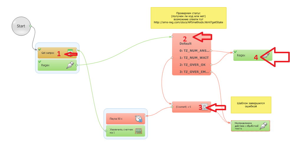

Проеряем статус операции.
Дальше регексом получаем сам статут.
Все возможные значения приведены тут http://sms-reg.com/docs/APImethods.html?getState
Нам сервис прислал такой ответ
{"response":"TZ_OVER_OK","service":"yandex","msg":"6690"}
TZ_OVER_OK — операция завершен
Так как пока я делал скрыншот и описи вал шаблон сервис уже успел получить смс и даже засчитать что ответ правильный. Дальше через свитч 2 через регекс 4 получаем сам код и передаем его в основной шаблон.
Но такой результат редкость.
В основному логика такая.
Сервис отдает ответ TZ_NUM_WAIT (ожидается ответ) и через свитч 2 и счетчик 3 идем на паузу в 90 с. А потом на повторный запрос 1. Пока не получим ответ TZ_NUM_ANSWER (поступил ответ )
также в шаблоне предусмотрен вариант TZ_OVER_EMPTY (ответ не поступил за отведенное время)
Но мне пока такой ответ не попадался.
В итоге из шаблона ми получаем в переменной SmsApi_Answer смс код.

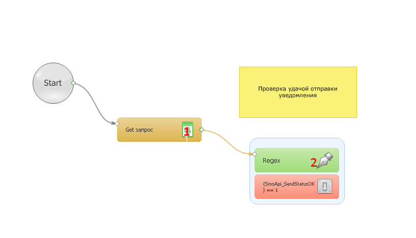

Отправляем Get запрос
http://api.sms-reg.com/setOperationOk.php?tzid={-Variable.SmsApi_Tzid-}&apikey={-Variable.SmsApi_Apikey-}
Уведомляя сервис что код подошел и заканчиваем операцию.

Дополню Svaminar-a: да, первый регекс где ответ получаем и выделяем ответ там вместо (?<="response":").*(?=",") надо типа (?<="response":")[\w\W]*?(?=","number) - тогда работает)))
