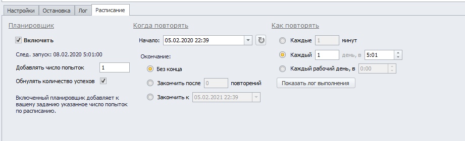

X xxxrucom Client Регистрация 07.02.2020 Сообщения 5 Благодарностей 0 Баллы 1 07.02.2020 #1 1) Привет, Как сделать, что бы шаблон выполнялся каждый день начиная с 5:01, до тех пор, пока я сам его не остановлю? На скрине сделал, но он не запускает 2) В зенеке вообще есть библиотека с временем как в c#?
Phoenix78 Client Read only Регистрация 06.11.2018 Сообщения 11 790 Благодарностей 5 694 Баллы 113 07.02.2020 #2 следующий запуск стоит 8 числа в 5.01 не запустился что ли ?

Phoenix78 Client Read only Регистрация 06.11.2018 Сообщения 11 790 Благодарностей 5 694 Баллы 113 07.02.2020 #5 а вот там кнопочка стоит показать лог выполнения
X xxxrucom Client Регистрация 07.02.2020 Сообщения 5 Благодарностей 0 Баллы 1 07.02.2020 #6 Phoenix78 сказал(а): а вот там кнопочка стоит показать лог выполнения Нажмите, чтобы раскрыть... Планировщик задания сработал в 07.02.2020 5:01:00, добавил попыток: 1.
Phoenix78 Client Read only Регистрация 06.11.2018 Сообщения 11 790 Благодарностей 5 694 Баллы 113 07.02.2020 #7 ну вот. все работает.

Phoenix78 Client Read only Регистрация 06.11.2018 Сообщения 11 790 Благодарностей 5 694 Баллы 113 07.02.2020 #9 а вы поставьте выполнение сегодня через минуту например. и посмотрите что будет. если не запустит то наверно баг какой то.
doc Client Регистрация 30.03.2012 Сообщения 8 614 Благодарностей 4 602 Баллы 113 07.02.2020 #10 диспетчер только добавляет попытки. он не запускает шаблон, если тот остановлен Реакции: Sergodjan и Phoenix78
