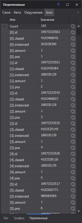

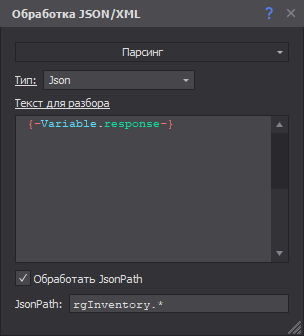

А Вы пробовали воспользоваться экшеном Обработка JSON/XML? При обработке данных можно сразу указать JSONPath и в переменную проекта запишутся только нужные Вам данные.
Если я Вас правильно понял, то JSONPath нужен такой - rgInventory.*.

P.S. Для тестирования JSONPath (и XPath) есть очень удобный инструмент - Конструктор X/JSON Path

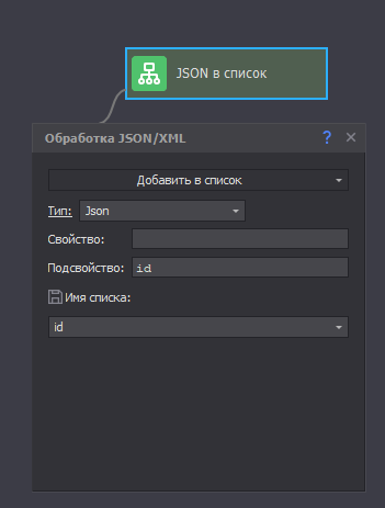

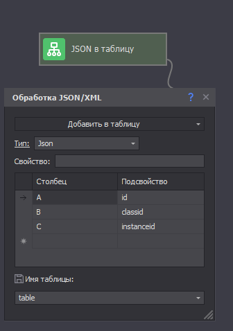

Мне нужно получить из rginventory, все id, classid и instanceid
Обрабатываете данные как я указывал в прошлом сообщении.
Затем с помощью того же экшена, но другого действия, помещаете данные либо в таблицу, либо в несколько списков
Для каждого свойства
(id, classid и instanceid)
нужно будет создать свой список и свой экшен.

Спасибо, получилось)
