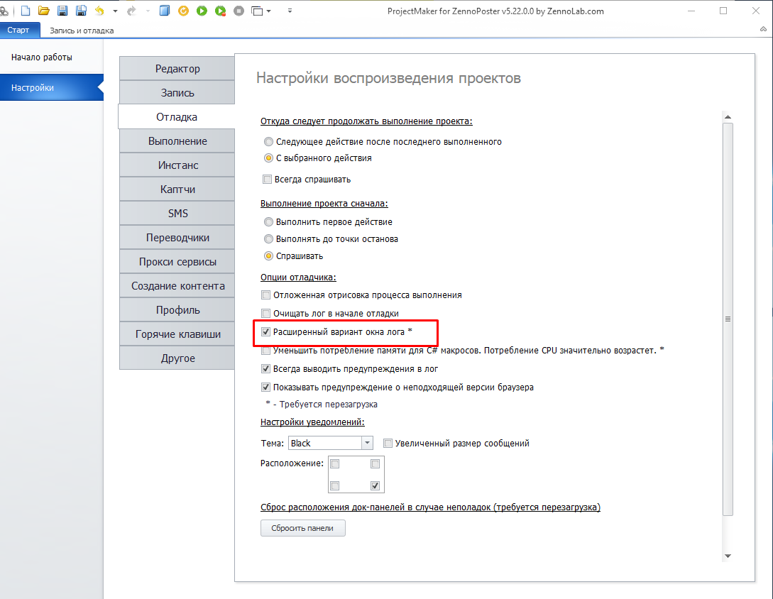

Плагин является копией стандартного экшена "Оповещение" с несколькими отличиями:
1. Данный плагин умеет вызывать исключения (выход по BadEnd'у).
2. Дополнительное поле "Источник сообщения"
Источник сообщения - в стандартном экшене нет такого поля. Текст, который будет введён в это поле, будет отображаться перед Сообщением.
Сообщение - собственно текст, который нужно вывести в лог.
Тип оповещения - как и в стандартном экшене: информация, предупреждение, ошибка.
Отображать в ZennoPoster? - должно ли данное сообщение отображаться в ZP.
Возбуждать исключение (выход по красной ветке)? - если отмечен данный чекбокс, то плагин завершит работу с ошибкой.
В настройках по умолчанию расширенный вариант лога отключен и вывод тестового шаблона (приложен к статье) будет таким:
Если включить расширенный вариант лога то вывод изменится на такой:
Появилась дополнительная колонка "Путь", вот в эту колонку и будет записываться текст из поля "Источник сообщения". Если не включать расширенный вариант лога данный текст всё-равно будет отображаться, но тогда в логе будет каша.
Включить "Расширенный вариант лога" можно в настройках ProjectMaker (в ZP такого нет), вкладка отладка:
