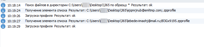

Koqpe
1 100
649
У меня по Вашим именам профиль подгружается в обоих случаях, попробуйте почистить папку Trash.
