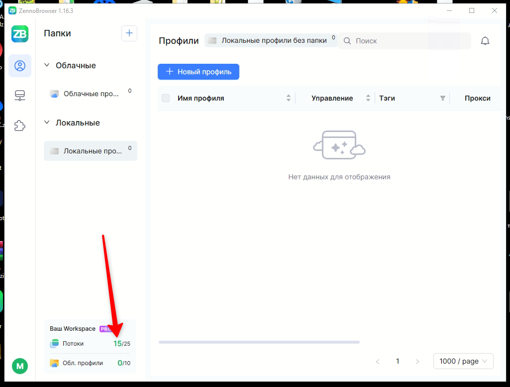

Собственно вопрос в теме. Закрыл зенку, а потоки продолжают висеть даже когда удалил профили. Как это исправить?

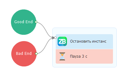

Если речь про Интеграцию в Зеннопостере, то на уровне работы проекта Зеннопостера необходимо корректно "Останавливать инстансы". Можно по ветке Good/Bad End напрмиер это делать.

то есть если зенку просто принудительно закрыть на крестик в углу, то потоки не остановятся? просто я даже перезагружал ПК и Зеннобраузер стартует сразу к примеру с 17 активными потоками хотя даже нет профилей. Какие то фантомные потоки)))
Да, нужно закрывать инстансы перед перезагрузкой.
Можно прерывать работу потоков, чтобы проект уходил на Bad End и там закрывался инстанс.
Вручную в интерфейсе ЗБ эти потоки не видны в виде профилей в режиме Start, не закрываются?
PS: На скриншоте я вижу, что профилей в ЗБ сейчас 0. Попробуйте немного подождать, потоки должны автоматом закрыться. Еще вижу, что версия ЗБ оч. уже старая. Нужно бы обновиться.

Здравствуйте,
Я вижу, что вы используете старую версию ZB. Лучше регулярно обновлять продукт, так как в новых версиях мы активно исправляем найденные баги.
Потоки и профили - это разные сущности, и они не равны друг другу. К сожалению, сейчас у некоторых пользователей возникает баг, из-за которого после остановки профиля поток может не освободиться.
Чтобы его остановить, дополнительно ничего делать не нужно, такой поток должен освободиться самостоятельно примерно через 10 -15 минут, если в нем нет никакой активности.
По этой проблеме ведутся работы. Скорее всего, исправление войдет в релиз 1.20.
