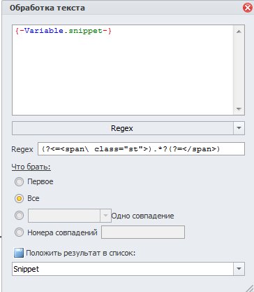

Делаю GET запрос https://www.google.ru/search?q=key, все в переменную snippet.
Смотрю переменную, в ней вся спаршенная страница со сниппетами, бана нет.
Пробую в тестере регулярок (?<=<span\ class="st">).*?(?=</span>), все нормально текст выпарсивает.
Это всё в экшен Regex:
Но список пустой! Он не может обработать текст, который лежит в переменной и прекрастно выпарсиваеться в тестере. Хотя до этого все было в порядке. Файл шаблона прилагаю:

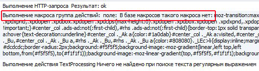

Ну теперь понял куда. Только все равно не получаеться, сейчас по логу посмотрел:
Это как так o_O куда ж он делся?

Чет тоже заметил что глючат. Сейчас попробовал после гета в тхт>html записать - белый экран и какая то галиматья записалась, ключ только в тайтле есть. Взял напрямую из переменной в html - все ок)
И опять ошибка, в базе такого макроса нет.

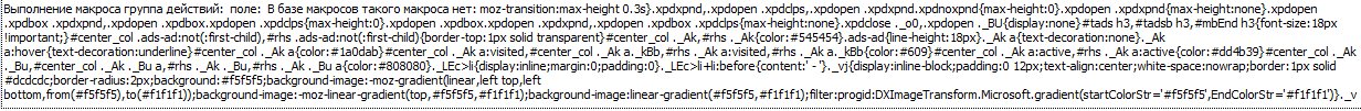

Проверил на другом ноуте, такая же ахинея, сшибаеться вот на этом:
Думает что это макрос на спаршенной странице )
Осталось понять как это всё обойти.

Делал уже, бесполезно. Видел там какой код в ошибке?
Тут наверно только средствами C# можно что то изменить.

точно верстку гугл изменили, вот и не может зенка понять что от неё хотят, посмотрел код, там что то с голосовым поиском завязано, и всё из за этого {}.
29 067
5 719
JS какой-то выглядит как макрос. Посмотрим что можно сделать.
