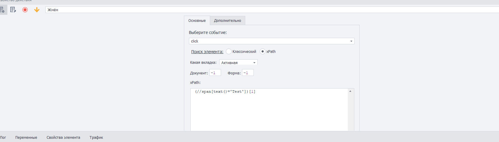

Здравствуйте.
Есть кубик, который нажимает на определённый элемент сайта (аналог кнопки). Ищу его по xpath как обычно. В ZP он ищет элемент по 5-10 минут и потом выдаёт ошибку ИЛИ продолжает работу дальше, так же останавливаясь на 5-10 минут в подобных ситуациях. Хотя ожидание элемента не более 10 секунд. В обычно браузере нахожу элемент через тот же Xpath без проблем.
В инстансе PM тоже и там происходит нажатие на него сразу. Сайты в тестировании были везде одинаковые. Проблема появилась недавно. Ничего не менял и не обновлял, но теперь он не может элементарные действия сделать в шаблоне и чего я только не делал.
1) Xpath точно правильный, потому что я его проверял через xpather в обычном браузере и в PM по элементу сразу проходит клик.
2) Сайт один и тот же.
3) Проект работает на сервере.
4) В трассировке кубик с кликом зависает на несколько минут(?????). (пробовал touch - тоже самое)
5) Скорость выполнение - максимальное качество.
6) Ресурсы сервера забиты на 20-30%
7) Количество одновременных соединений мало - около 50.
8.)Вкладка всегда одна.
Повторю, что в PM работает всё идеально. Без задержек.
Видел похожие темы с подобной проблемой, но не нашёл решения. Подскажите, что тут ещё можно сделать чтобы нормально заработало в ZP?
Независимо от того, где именно возникла проблема (точно найдется), вот это - неверное решение. У тебя не работает в ZP, но проверяешь ты в PM или обычном браузере. Как минимум вполне логично взять DOM в ходе работы шаблона и записать в файлик, чтобы посмотреть, что непосредственно в ZP происходит в браузере (а я еще люблю заодно и скрин инстанса делать). Не факт, что там будет проблема, но так правильно диагностировать, имхо.
ps. Ну и ответа на главный вопрос нет: какая версия постера, какой движок...

7.7.5.0 Chrome.
DOM взял - необходимый код присутствует. В инстансе никаких действий не производится. Просто несколько минут ждёт элемент. Иногда находит спустя 5-10 минут, иногда нет и через 5-10 минут выдаёт ошибку.
Есть догадка, что код может быть динамический и из-за этого он то находит, то нет. Но тогда непонятно почему в PM всё работает как надо.

Так в принципе не должно работать. Он если не находит больше определённого времени (в моём случае 10 сек), то должен уходить в false, а не продолжать искать 5+ минут.
Может быть он не ищет 5+ минут, а всё это время ждёт загрузку чего-нибудь типа googletagmanager или какой-нибудь аналитики.
Почему в ПМ работает, а в ЗП - нет, я не знаю. Но попробовал бы выставить в настройках таба тайм-аут 10-15 секунд.
Если зависание ужмётся до этих 10-15 секунд + время на поиск элемента, значит надо в мониторе трафика искать что там подгружается и всё лишнее убивать через Настройки браузера - Политика содержимого.

Проблему решил тем, что перевёл проект на другой браузер. Вместо Chrome я выставил Chromium. Сразу начало работать как должно.
Но вопрос остаётся открытым. Почему в Chrome могло не работать и при этом работало в PM?
