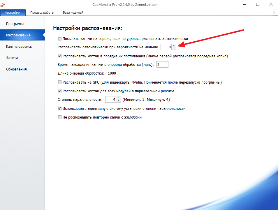

22 233
5 846
Минимальный процент какой в настройках стоит?
Если на модуле процент меньше, то капча просто будет игнорироваться.

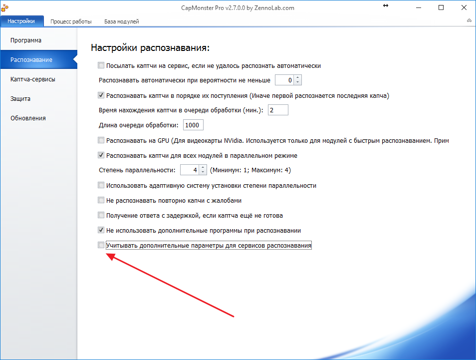

22 233
5 846
Вот эту настройку снимите

48
Отличный совет... здорово поможет юзеру в работе с КапМонстром....
Не помогло. Скажите, а почему сразу нельзя все делать нормально, чтобы после обнов ничего не ломалось и работало? Чтобы я не тратил кучу времени на выявление причин и изменение шаблонов и тд и тп. Почему просто нельзя поставить из коробки и чтобы все работало? Почему я должен тратить много времени на какой-то пустяк?
22 233
5 846
Да вроде у всех работает из коробки. Пришлите скриншот настроек распознавания в программе.
