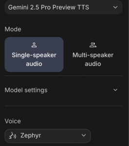

Сегодня подумал оптимизировать процесс генерации аудио в Google AI Studio https://aistudio.google.com/generate-speech

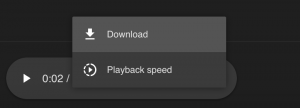

Выбрал модель с одним голосом, затем вставил текст, сгенерировал и тут появился этот злополучный плеер, с которым что бы я ни делал - не могу скачать.
На нем надо нажать троеточие, а затем нажать кнопку скачать. Этот объект не воспринимается как куски - он цельный.
Что я только не делал! Из самого интересного - начал уже подбирать координаты, чтобы мышкой кликать это троеточие, и потом скачать. Пробовал еще по картинке тоже кликать. Картинку точек он еще нашел, а вот когда открывается маленькая менюшка чтобы скачать - он уже не видит эту картинку.
Неужели это невозможно?

Исходный код страницы, там вроде есть файл аудио в base64

Для интереса проверил, есть base64 в коде страницы, на всякий случай и клик по координатам кнопки проверил, тоже работает и скачивает

В исходном коде взять часть кода и адаптируйте кубик Javascript чтобы выполнял действия

Перепроверил, не могу найти может глюк какой то, или я слепой. Если есть вомхожность прикрепить скриншот был бы благодарен.

Не мучайся. Держи простой фийлик питона, его и запускай. Вставь туда вверху апи-кей, можно бесплатный, текст для генерации и куда сохранять, он по умолчанию сохраняет туда откуда запущен. Можно зенкой его запускать, заполняя нужными значениями. Да, и прокси не забудь, там под сокс5 настроено.
