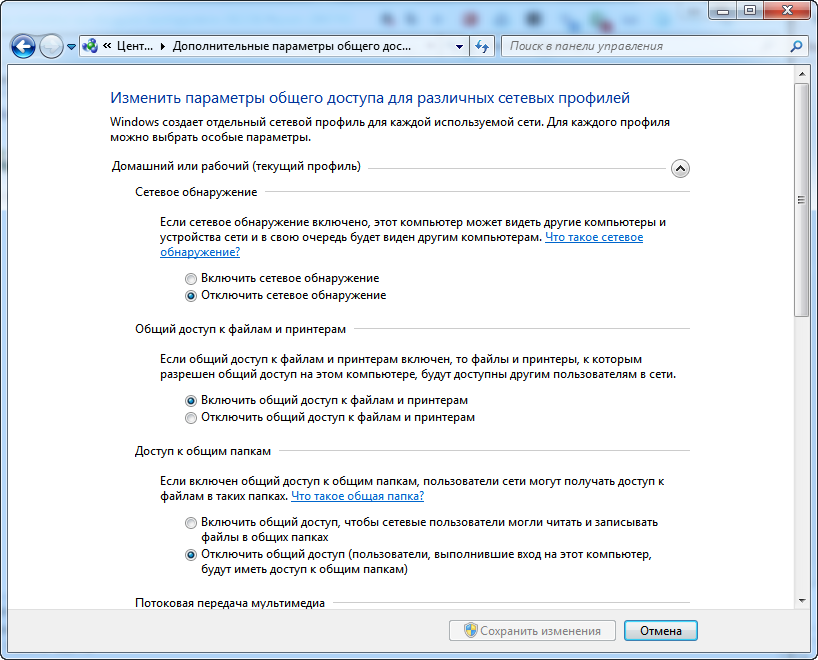

и еще посмотреть эту настройку
Что бы почти все пункты были включены на время теста
