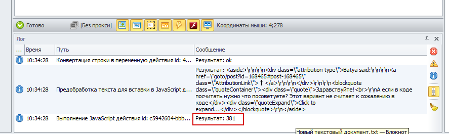

вот только что этим шаблоном подсчитал кол-во:
<aside>
<div class="attribution type">Batya said:
<a href="goto/post?id=168465#post-168465" class="AttributionLink">↑</a>
</div>
<blockquote class="quoteContainer"><div class="quote">Здравствуйте!<br>
А если в коде посчитать нужно что посоветуете? Этот вариант не считает к сожалению в коде</div><div class="quoteExpand">Click to expand...</div></blockquote>
</aside>
Реакции: Botlab.su
Botlab.su
06.04.2015
145
21
<aside>
</div>
</aside>
Спасибо за помощь! Посчитал правда по другому, так как нужно было быстро сделать, но в будущем возможно опробую это решение))

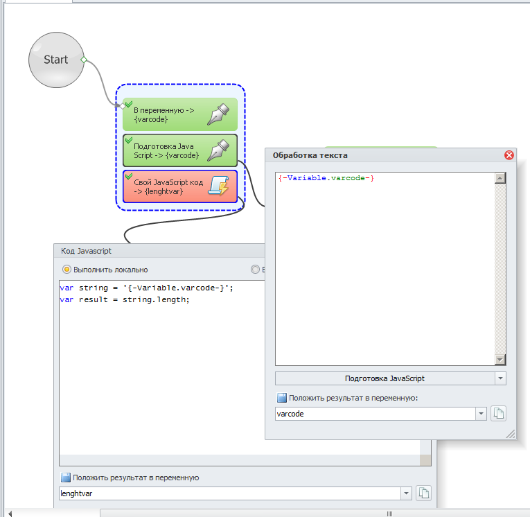

prostors
16.12.2020
1 266
47
48
21 620
9 626
считает до первого переноса строки, т.е. частично
Перед подсчетом можно обработать переменную через "Обработка текста - Подготовка JavaScript".
Либо через "Обработка текcта - Замена" (заменить {-String.Enter-} на пустоту).
