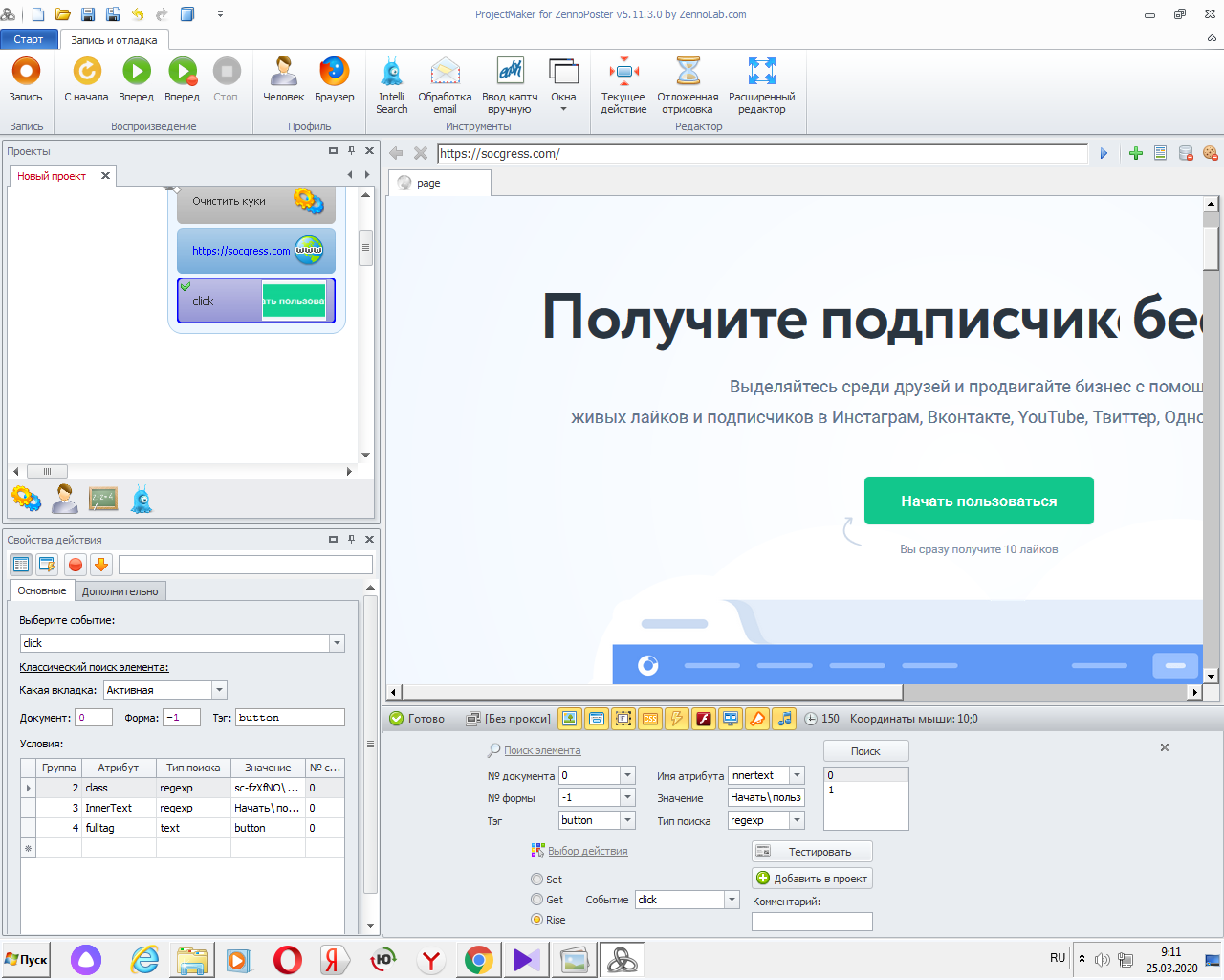

Подскажите как авторизоваться на сайте с js? Нажатие на кнопку не дает результатов (должно всплыть окно)
Сайт: socgress.com (не реклама!!!)
В чём собственно заключается сложность?
Сложность в том, что в зенке не всплывает окно авторизации. Если зайдете на сайт через обычный браузер и попробуете авторизоваться, то всплывает окно, в котором нужно выбрать метод авторизации (выбор соц сети). Что бы я не делал, это окно не всплывает в зенке, клик не срабатывает, подмена куки тоже ничего не дает.

ничоси какая старая зенка, я даже таких кнопок не помню :-)
хрома там походу нет. можно попробовать при формировании профиля ограничить версию ФФ 59й. с инстаграмом помогает. ну а если непоможет, то только на хром переходить.
