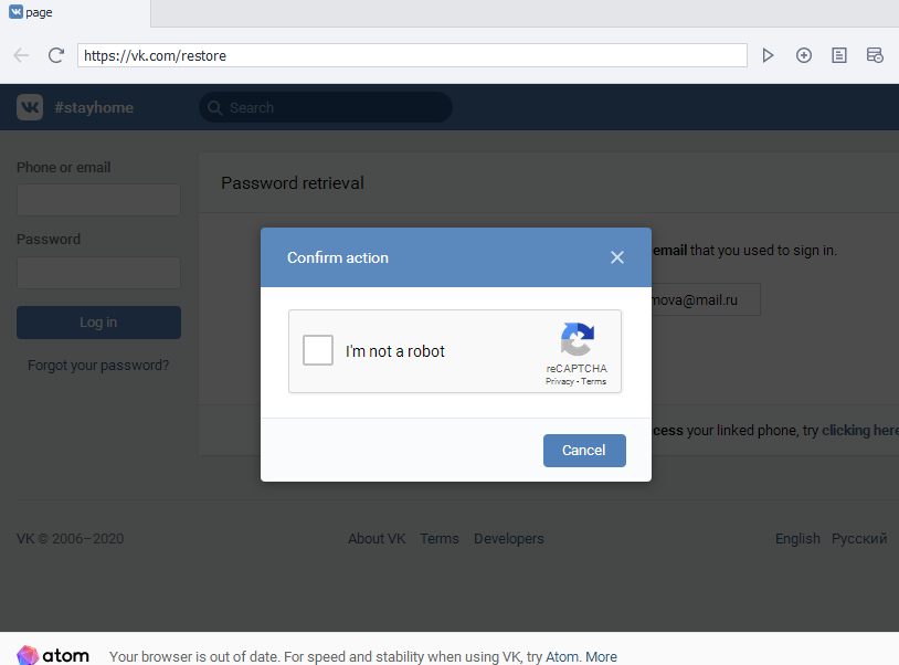

sitekey нашёл. Распознование через capmonster2 заканчивается нормально.
Вставляю полученный ответ
Затем снова включаю css, но ни чего не происходит.
Нажимаю я не робот
заново предлагает разгадывать капчу.
Пробовал без включения css нажать далее на странице. Но эффекта нет.
Что делаю не правильно?
Реакции: GoldPro
Спасибо. Но у меня на странице нет кнопки "submit" есть только "cancel".
А в программировании я не силён. :(
Речь идёт о капче на этой странице
Может кто сталкивался?

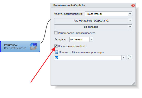

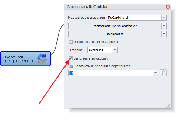

Настройте вот так в постере - распознавание через RuCaptcha.dll с включенным автосабмитом. А в КапМонстре включите эмуляцию rucaptcha.
Этот способ без SiteKey Addon работает? Выдаёт ошибку "RuCaptcha ReCaptcha2 (ERROR) Ошибка БД в RuCaptcha или у вас включена эмуляция сервиса в CapMonster." (ZP и CP последней версии)
нет, не работает без аддона
