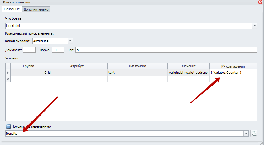

То что у Вас на скрине, добавляете в проект. Далее в этом экшене добавляете переменную счетчика, предварительно создав ее, указываете в ней значение 0 с которого начнутся браться нужные данные. Указываете переменную куда будете складывать результат (см. скрин). Добавляете экшн "Обработка переменных" ставите увеличить значение на 1 у переменной Counter. Все.
Благодарю. Спасибо Большое
