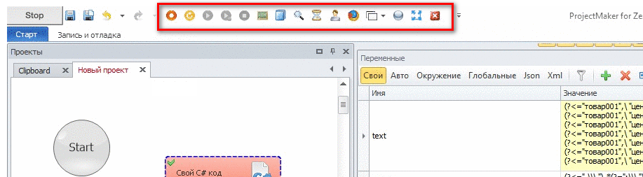

@Osedjuse, скажите, а как сделать такую узкую панельку? Чёт никак не получается(
Реакции: Igorii
