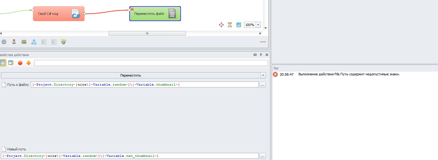

могли бы помочь переименовать файл в этой же папке?
{-Project.Directory-}site\{-Variable.random-}\{-Variable.thumbnail-}
на
{-Project.Directory-}site\{-Variable.random-}\{-Variable.new_thumbnail-}
при копировании файла в новую папку с новым именем та же ошибка, при перемещении файла внутри папки с новым именем та же ошибка... не везёт мне с файлами)))
\ пропустил перед site
тебе в коде даже написали @"\site\"
с тьюбов превьюшки грабишь? )
на

вот впринципе та же ошибка, using прописал...
я заранее просто создал 100 пустых папок чтобы в них ложить файлы, вашим кодом уже получается закинуть файл в рандомную папку, но если пытаюсь закинуть с переименованием - та же ошибка что сверху, перемещением внутри папки та же ошибка...
т.е. в итоге получил путь с файлом:
его бы просто переименовать так:
Я же понял так: что файл уже есть в рандомной папке и его нужно переименовать. Или же нужно файл переместить просто с другим именем
