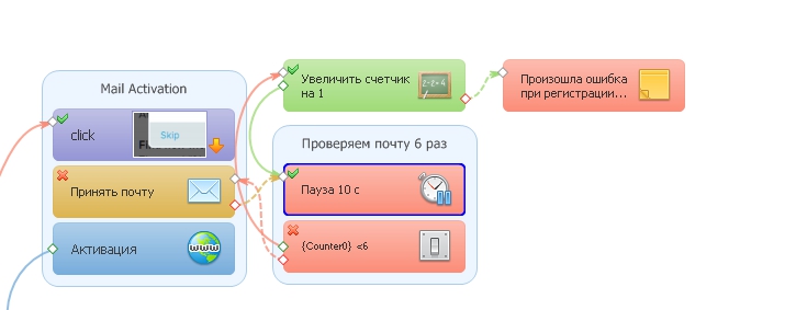

Вот другая сложность возникла:
не могу врубиться как правильно зациклить весь процесс; в случае успешного подтверждения почты цикл должен идти вниз и далее прорабатывать профиль, но вот если письмо после 6 попыток не скачалось, цикл должен остановиться на уведомлении о ошибке.
А у меня эти циклы идут непонятно куда и как...

1) Сам екшн почта делает 3 попытки, в правом верхнем углу значения 15/30/45 (сек) (если не ошибаюсь) их можно менять
2) Логика не верно построена. сначала увеличить на 1, потом IF, и только потом пауза. красный выход должен идти из IF.
извините, а можно тоже самое, только по-русски и именно для "чайников"....
вот просто отодвинул блок, чтобы линии было видно лучше что и куда...

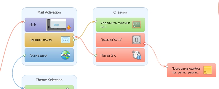

Держи
спасибо! сейчас поставлю и отпишусь....
так будет правильно?
    76,9 KB · 528
Да, только паузу увеличь. И вместо 10 поставь 5.
Но мне кажеться проблемы в экшене почта, т.к. по идее она должна отрабатывать с 1 раза, возможно ты не совсем правильно ее использовал. Я лично пользуюсь почтой в браузере.

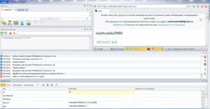

Почта от mail.ru почему то очень часто с первого раза не срабатывает
вот настройки почты
http://joxi.ru/4Akv6kSMGvd72q
чёрт знает что ей надо...

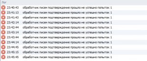

вот он по этой схеме не получил ссылку только 1 раз и вызвал остановку программы.

ну да. сё верно. мейл начал меня подозревать и требует ввести капчу перед входом в ящик...
