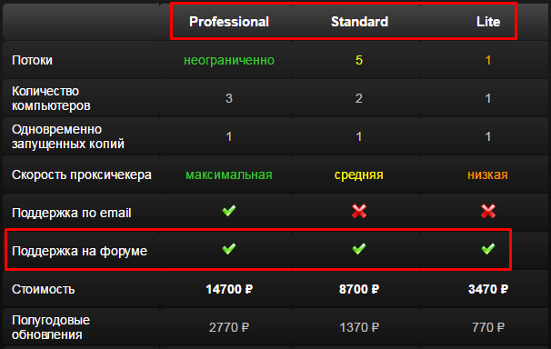

Вам все правильно ответили, при этом изначально пытались помочь. Недовольство свое, пожалуйста, оставляйте где-то за периметром этого форума.
Тем более про демо версию тут ничего не сказано:
egor343
03.03.2016
98
Завязывайте флудить, будьте добры. Если не можете ответить на конкретный вопрос, приведя конкретный пример - проходите мимо пожалуйста. Экстрасенсов тоже касается. У меня стандартная лицензия, поддержка на форуме входит в стоимость оплаченного мной продукта
