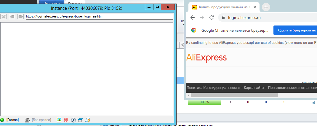

правее в браузере открывает-ipне в блоке

Нет дело не в этом.
У вас по всему проекту буква не дописана... https://trade.aliexpress.ru/orderList.htm ..... А должно быть https://trade.aliexpress.ru/orderList.html . Вся загвоздка в не верно указанном адресе в кубиках, а не в прокси. Хотя и там и там ошибка страницы. Но как я понимаю - зенно не перенаправляет на страницу с 404 ошибкой.
Посмотреть вложение 56829правее в браузере открывает-ipне в блоке
