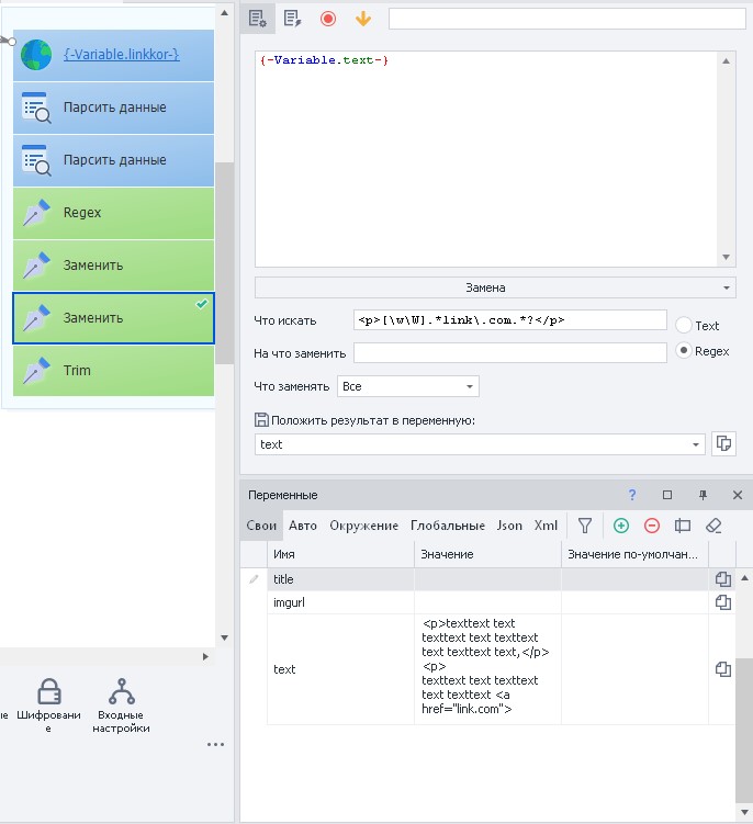

хотя есть проблема, почему то в Конструкторе регулярный выражений этот шаблон (<p>[\w\W].*link\.com.*?</p>) отрабатывает правильно, а в кубике "обработка текста" замена не происходит, это что баг?

Удали точку перед звездочкой, вот так: <p>[\w\W]*link\.com.*?</p>
<p>[^>]*link\.com[\w\W]*?</p>
