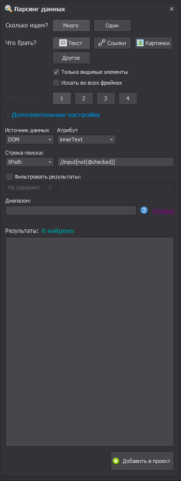

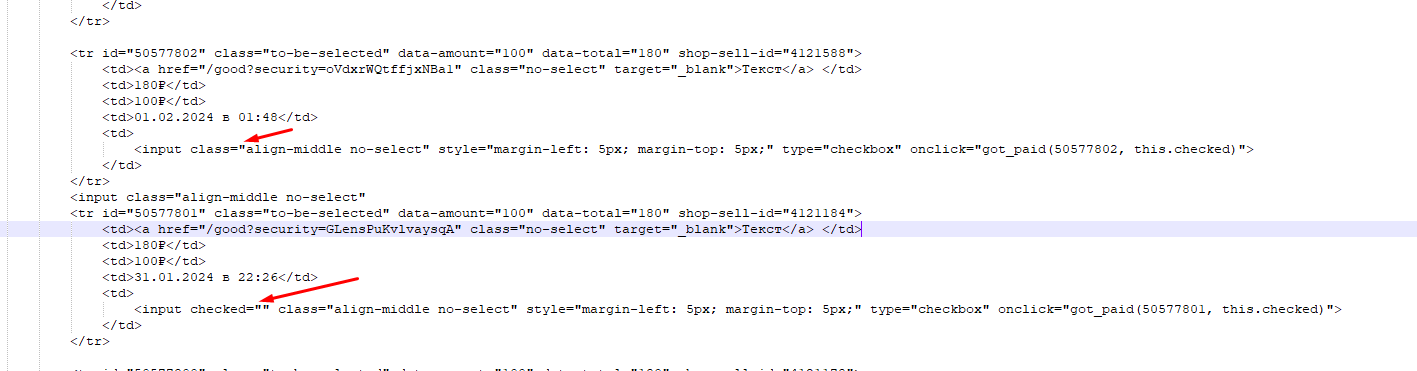

Подскажите пожалуйста какой xPath нужно прописать что бы парсились именно те TR у которых нет в input checked( надписи)?

Он работает на все импуты, но мне нужно как то срастить с TR, что бы он искал только внутри TR-ов.

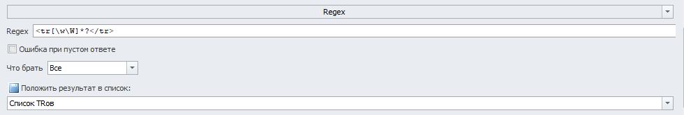

Сперва regex'ом кладем в список все tr'ы (обрабатываем source или dom, что у тебя там):

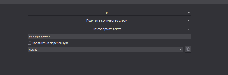

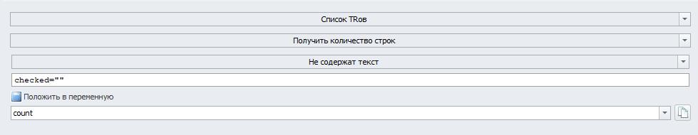

Дальше считаем нужные строки:
117479
