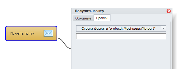

Использовать прокси для приема письма.
В почтовом экшене есть вкладка для настройки работы с прокси.
ну вот я использую прокси, захожу в яндекс почту но ни писем ничего нету

только я же на свой домен смогу зарегать всего 1 акк? или я не так понимаю? XDDD
Можно сделать в разы проще)
Сделать кетч ол.
Все письма будут идти в один ящик.
Отправляем на рандомный ящик а все приходит в 1.
