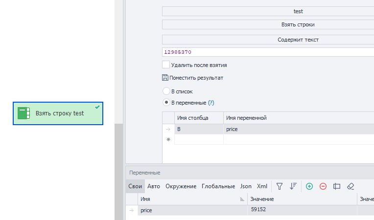

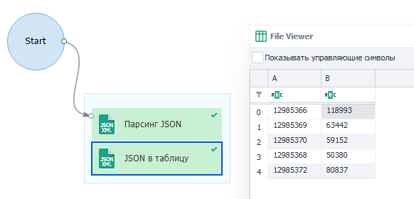

Массив данных, которые Вы предоставили - это JSON. Попробуйте воспользоваться встроенным экшеном обработки JSON.
В цикле перебирать значения и сравнивать необходимое свойство с переменной через стандартный экшен if.

Да, я понимаю это. Пробовал как раз действием парсинг JSON и не получилось.
Решил использовать GET-запрос страницы и поиск в переменной полученной после гета.
Пример для парсинга JSON не особо удачный привел. Получается много мусора и не читает его. Из-за этого и решил пробовать регуляркой.
Вот такое полный массив - https://pastebin.com/QWtdfyr9
Добавляются посреди массива "[" "]" и из-за этого действие не отрабатывает.
