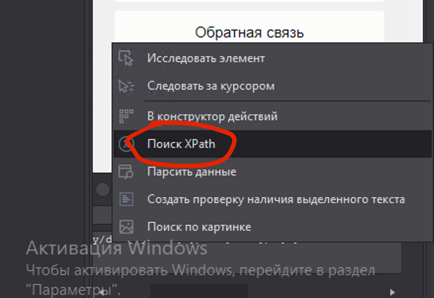

xPath взят стандартным методом зенно "из коробки"
из конструктора
    187,8 KB · 227
никогда так не делайте. это не работает. особенно из коробки :) просто сами составьте логически верный, который не будет зависеть от верстки. и проблем не будет.

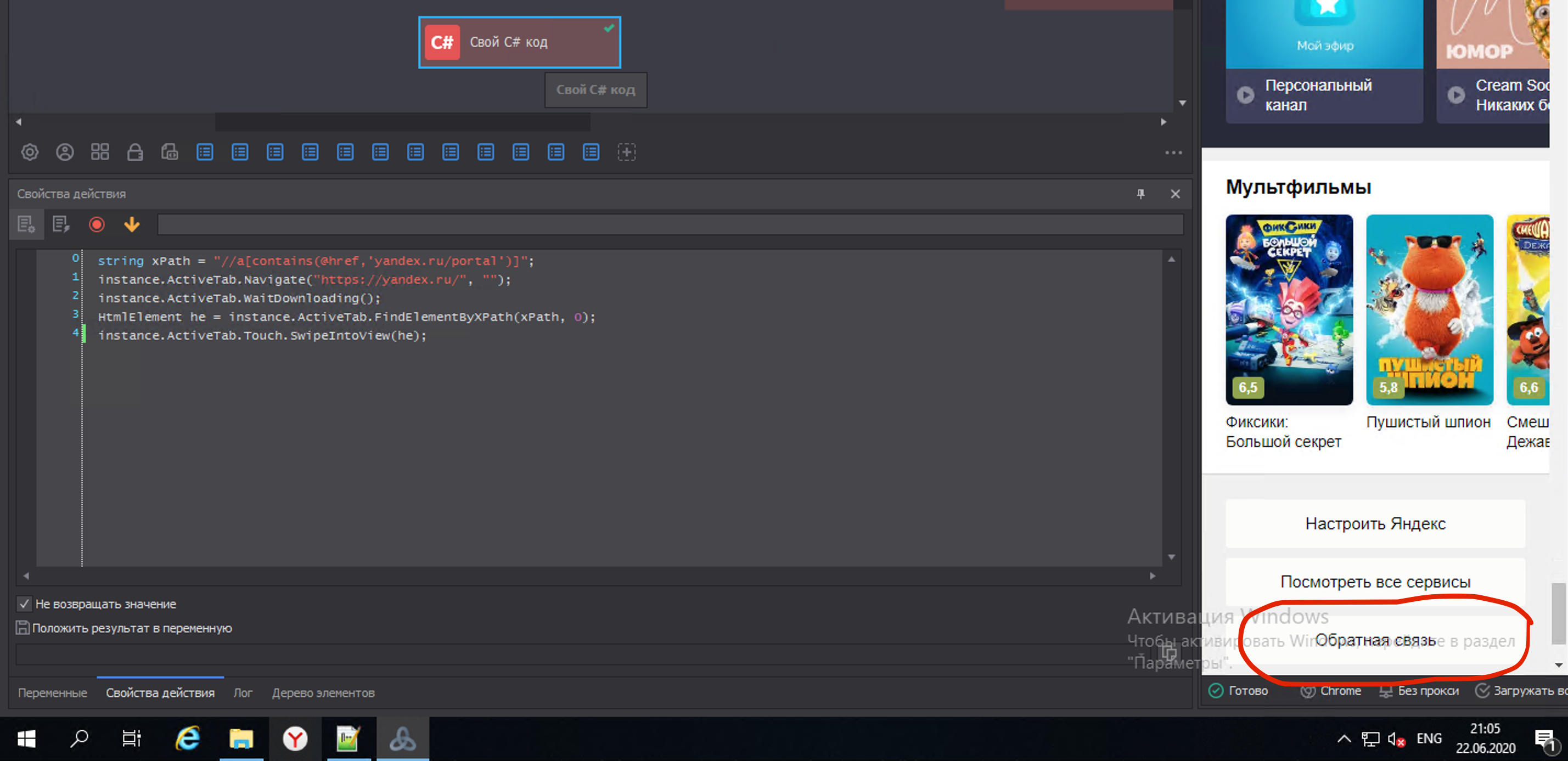

string xPath = "/html[starts-with(@class,'i-ua_js_yes')]/body[@class='i-bem']/div[@class='body__wrapper']/div[starts-with(@class,'content')]/div[@class='mfooter']/a[starts-with(@class,'button')]";
instance.ActiveTab.Navigate("https://yandex.ru/", "");
instance.ActiveTab.WaitDownloading();
HtmlElement he = instance.ActiveTab.FindElementByXPath(xPath, 0);
instance.ActiveTab.Touch.SwipeIntoView(he);
Поидеи там должен работать такой xpath
CSS:
//a[contains(@href,"yandex.ru/portal")]
CSS:
За пример спасибо! Попробую
CSS:
Да, с вашим работает тоже, Спасибо, просвайпал как нужно.
