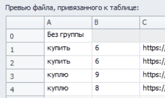

Есть таблица с числами в одномиз столбцов: http://prntscr.com/15eo2kc
Максимальное значение "100+": http://prntscr.com/15eo4gd
Мне нужно получить 20 (n) строк, где находятся наибольшие числа.
Т.е строки где: 98, 96 ,23, 14, 12, 11, и т.д.
Их можно как перезаписать в другую таблицу - сделать копию строк. Так и построить алгоритм, где последовательно будут находится строки, и оттуда уже буду выдергивать нужные мне столбцы. В общем хз как такой поиск по таблице реализовать.

С помощью "Операции над таблицей" можно сортировать строки таблицы по нужному столбцу по убыванию. Затем в цикле с наращиваемым от нуля счетчиком (номером строки) копируете строки в другую таблицу, кол-во итераций цикла будет равно кол-ву копируемых строк.

При сортировке выдает такую ошибку, хоть и файл и столбец есть: http://prntscr.com/15gbkaj
Кубиком С#, тоже выдает ошибку: http://prntscr.com/15gbn7e
после кубика C# взять столбец тоже не может. http://prntscr.com/15gelhp
Ошибка везде одинаковая теперь: http://prntscr.com/15gbn7e
Колонки нужно задать с помощью букв.
78827
Но, сортировка будет "ломаться" из-за того, что в таблице есть значение "100+", его лучше заменить на какое-то число (101, например).

Да. Все. Разобрался. Нормально отсортировал. Была одна строка с пустым значением в нужной ячейке и её заносил.
И сделал кубик, который удаляет только пробельные символы на всякий.
