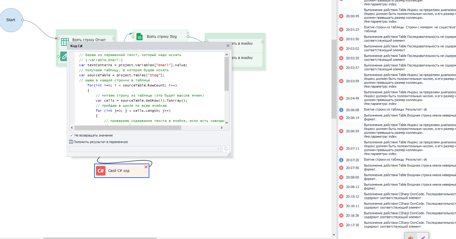

Перелопатил весь форум, не нашел, у меня ошибка
Выполнение действия CSharp OwnCode. No such variable: RowNumber
подскажите?

я пока костыль использую.. дополнительная нумерация строк, типа так
Тоже так сделал. В Google таблицах пришлось через цикл. Беру кол-во строк и после каждого шага минусую одну.
Минус этого метода самый главный, Google Sheets не умеют быстро работать, приходится паузу в миллисекундах ставить.
Реакции: ukrainec2014

Если возвращает 0, то это номер столбца. Поменяйте return j; на return i; или скопируйте исправленный код
// берем из переменной текст, который надо искать
var textContains = project.Variables["artikyl_rapid"].Value;
// получаем таблицу, в которой будем искать
var sourceTable = project.Tables["Артикул Цена Наличие"];
// ищем в каждой строчке в таблице
    for(int i=0; i < sourceTable.RowCount; i++)
        // читаем строку из таблицы (это будет массив ячеек)
        var cells = sourceTable.GetRow(i).ToArray();
        // пройдем в цикле по всем ячейкам
        for (int j=0; j < cells.Length; j++)
            // проверяем содержание текста в ячейке, если есть совпадение возвращаем
            // номер ячейки
            if (cells[j].Contains(textContains))
            project.Variables["RowNumber"].Value = Convert.ToString(i);
                return i;
// если ничего не нашли возвращаем "no"
    project.Variables["RowNumber"].Value = "no";
return "no";
Реакции: sipoku
26.05.2020
556
195
nole - ты как всегда красавчик )
Рабочий вариант:
            // номер ячейки
                return j;
return "no";
А не подскажите, как искать не по всем ячейкам, а по ячейкам определенного столбца? То есть, меня интересует номер строки, в которой текстовая ячейка из столбца B равна содержимому текстовой переменной...
Плюс, вскрылся еще один нюанс - ячеек (строк) с одним значением может быть несколько, поэтому результат в виде списка номеров строк нужно сохранять в список, не в переменную. За решение готов подбросить на пивас/сиги...
