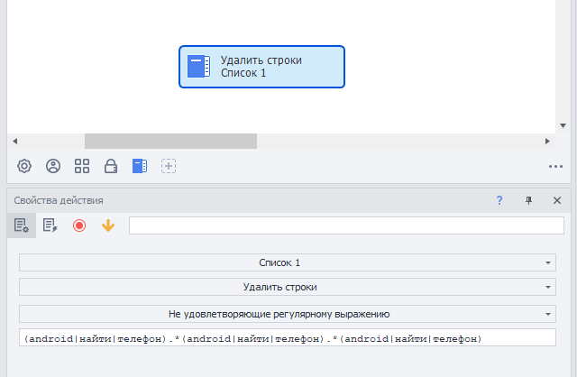

Возможно, есть более изящный сопособ, но пока вот такой вариант в голову пришел.
Приложил пример шаблона с иллюстрацией этого способа.
Если коротко, то суть в том, что удаляем строки в списке по критерию неудовлетворения по регулярке: (android|найти|телефон).*(android|найти|телефон).*(android|найти|телефон)
Регулярку можно делать на автомате из списка слов.
107611
Результат:
107612

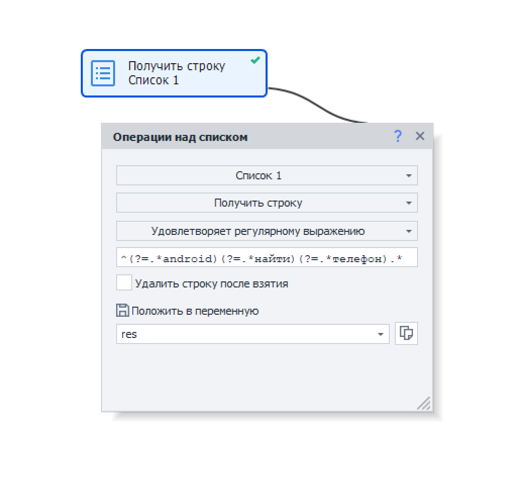

^(?=.*android)(?=.*найти)(?=.*телефон).*
Реакции: systema и Sergodjan
