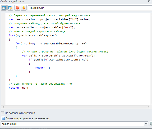

получил номер строки, но как этот номер в переменную записать? чтобы получить потом строку...конкретно здесь снипет поиска по первой колонке:
код ищет в первом стобце (А) совпадение, если оно не найдено, то в переменную прописанную в кубике возвращает "no",Вчера искал по форуму, но то что надо нет. В основном идет поиск по таблице... а чтобы потом взять строку и извлечь ячейки B1 и C1 и положить в переменную не нашел.
номер строки возвращает в переменную, которую вы пропишете в кубике C# снипета..принцы работы я понял. Но не записывает номер строки в переменную avto. Я тоже думал что так будет, но в переменной остается текст который надо искать а таблице
var textContains = project.Variables["avto"].Value;
(?i) добавить к регулярке..поиск происходит по строчным буквам? Можно как то сделать поиск так чтобы форма букв не влияла на поиск? а то когда CEE’D установлен то не ищет в таблице возвращает no а когда Cee'd то находит

Использую данный код для поиска...
Все было отлично но последнее время выходит такие ошибку...
Выполнение действия CSharp OwnCode Индекс находился вне границ массива.
Сбойное действие: Поиск id
Поиск идет по таким параметрам d3b4e6bc8f9f457f99565079c4828352
он перебират строки, строки разбивает на массив ячеек. Ты обращаешься к нулевой ячейке, а у массива ячеек пустой строки ячеек нет вообщеПервая строка была пустая, поставил что первая строка заголовок и все норм) Странно почему так, он же делает поиск по всей таблице а не по первой строке
