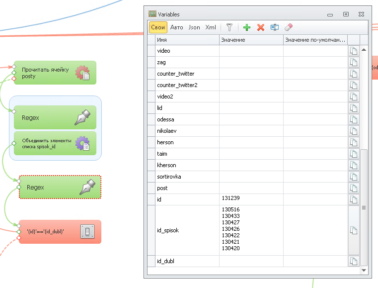

Я всё верно понял ? Потому, что так не работе. Список id - каждое id c новой строки, возможно в это сложность....
19 458
8 684
лучше скриншот всех действий приведите, как делаете..
так сложно понять, что именно не работает и по какой причине..
то что в объединенной переменной каждый id с новой строки не должно мешать..

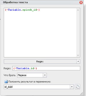

Regeх 1 - берёт значения из массива данных
Regeх 2 - ищет совпадение в переменной id_spisok и ложит результат в id_dubl

что то с кубиком Regex - обводка красным пунктиром означает, что что то не прописано или не существующая переменная..
в кубике IF лучше использовать логику "не равно пустоте", т.е. '{-Variable.id-}'!=''
