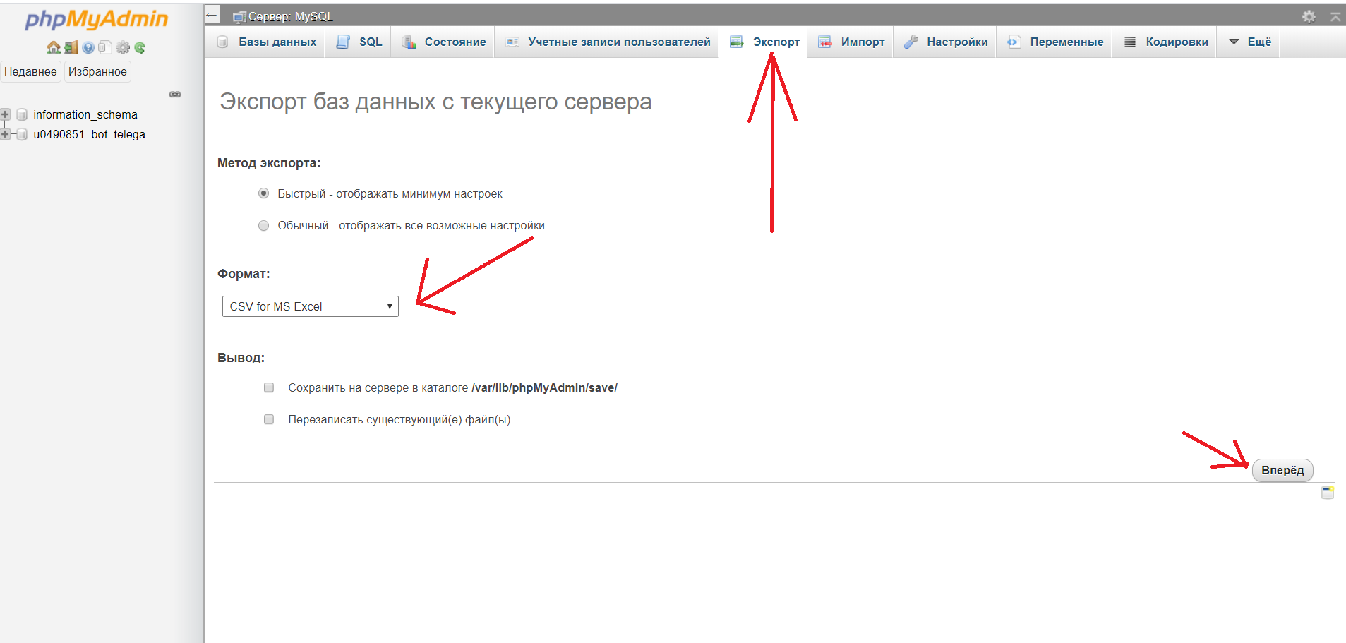

SELECT нужные_столбцы FROM таблица WHERE условия INTO OUTFILE 'путь_к_директории/файл.csv' FIELDS TERMINATED BY ',' ENCLOSED BY '"' LINES TERMINATED BY '\n';
P.S файл будет создан на сервере где установлен MySQL т.е путь_к_директории должен быть на том сервере где установлен мускул
Реакции: doc и qwadra
