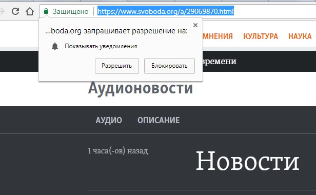

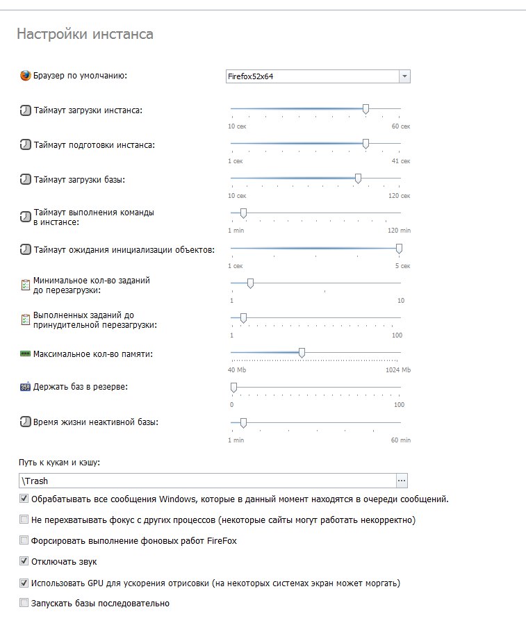

Столкнулся с проблемой.
Версия зенно последняя.
Все настроил как на скрине, но почему-то JS "return Notification.permission;" возвращает default.
Пробовал предварительно прописывать - Notification.permission === "granted"
Это тоже успеха не принесло.
Ссылка по которой всплывает оповещение (файл картинка рандомная, скачивать файл не нужно):
https://www.sendspace.com/file/o7ecg2
В чем может быть проблема? Как разрешить оповещения?

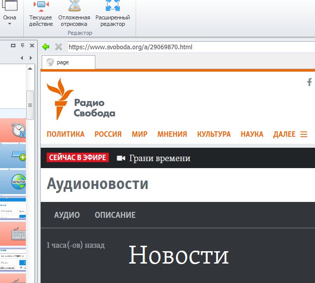

Я про другое.
В посте выше. Первый скрин. Левый верхний угол. Я красным обвел.
Про разрешение уведомлений речь идет.

Не понимаю что с ним не так?) Это не уведомление, это запрос на их разрешение.
Кубик в постере не ответит Да или Нет на него. Он просто либо разрешит либо заблокирует уведомления.
И у меня кстати не выдается почему-то...

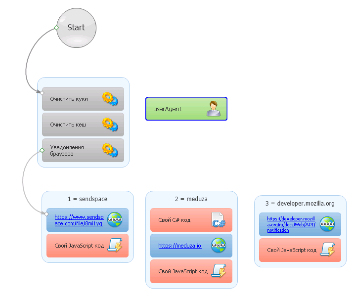

Что-то не работает, парни. 10 раз перезапустил. 10 раз кубики перезаписал. Местами менял и т.д.
Все тот же пустой ответ JS сообщающий, что нет согласия на получение уведомлений.
Проверьте уведомления вот на этом сайте, который был взят за образец - https://developer.mozilla.org/ru/docs/Web/API/notification\
И, кстати, на том же sendspace.com работает
Проверил на обоих, что-то не работает. :ak:
У медузы настроена кросс доменная политика, можно выполнить сниппет:
instance.SetBrowserPreference("security.csp.enable", false);
Тогда тестовый скрипт отработает.
Спасибо за ответ, но тут не помогло. На моей стороне по крайней мере.
На https://meduza.io скрипт все так же выдает ошибку с комментарием:
Выполнение действия JavaScript OwnCode Script Error: ReferenceError: UA is not defined

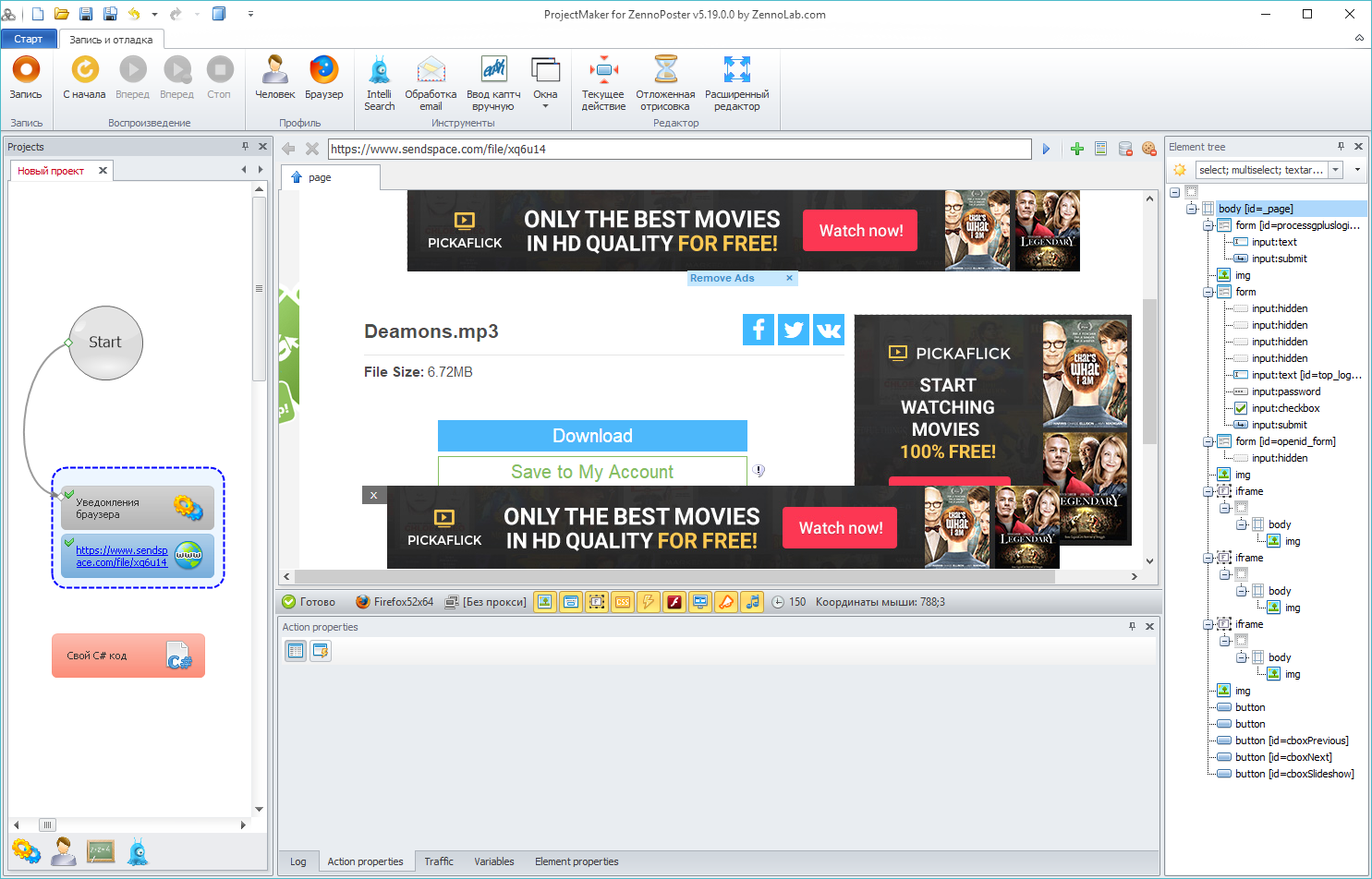

Гайз, прикрепляю ниже шаблон. Будьте добры тестаните мой шаб. Я что-то упускаю вероятно, но в упор не вижу. :dy:
Из всех 3-х вариантов ни один не отработал. ZennoPoster 5.19.0.0
Все у вас работает)
Чтобы проверить результат выполнения скрипта, надо смотреть текст в Page.LastNotificationTitle, а не то что будет в переменной кубика.
в переменных окружения Page.LastNotificationTitle будет с текстом, который указан в скрипте
