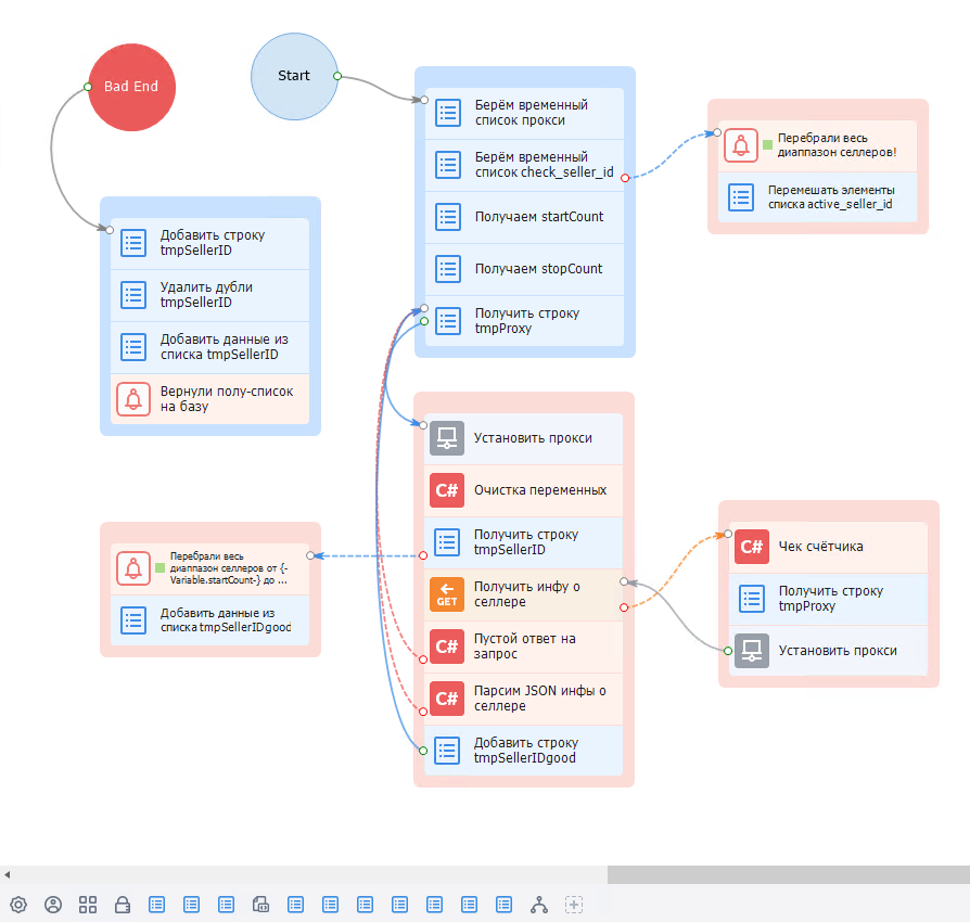

1. Шаблон Seller_id_parser. Парсим ID всех активных селлеров которые есть на ВБ
134092
На ВБ у каждого селлера есть идентификатор ID, он является числом от 1 до ∞ (в момент написания статьи это цифра ~1 400 000). Важно сразу понять что не все из них сейчас активны, а точнее наоборот - порядка 75% НЕ активны(кол-во активных ~500 000). Причины их не активности могут быть разные, чаще всего это очевидное завершение торговли на данном маркетплейсе. Соответственно такие селлеры и как следствие их ID уже никак не бьются, так скажем продавец 404(в прямом смысле - ВБ возвращает 404).
Из этого становится понятно, что нам нужно отсеять только актив.
Сделать это довольно не сложно, нужно просто пройтись от 1 до N, как выше было сказано, это примерно 1 400 000 на сегодня, каждый день эта цифра растёт и стоит обновлять базу время от времени. Самое простое это сделать некий запрос на получение общей инфы о селлере(как снифать и искать нужные запросы расписывать не буду, на форуме тонна информации на этот счёт). Если ответ запроса отдаёт какую-то полезную нагрузку, значит селлер активен. В данном случае был найден endpoint URL:
https://static-basket-01.wbbasket.ru/vol0/data/supplier-by-id/777.json
где 777 это ID продавца который мы проверяем.
Шаблончик для парсинга получился маленький, но вполне шустрый, так как в одном потоке сразу берётся пачка ID для проверки(кол-во можно задать во входных настройках). Чаще всего проще взять сразу N строк в рамках одного потока при работе на запросах, чем в одном потоке брать 1 строку для выполнения(таков мой опыт подобных шаблонов). Поскольку стоит учитывать блокировку файла в разных потоках, когда мы берём по 1 строке за раз. Плюс постоянное пересоздание потоков тоже хуже отражается на скорость работы.
В итоге имеем стартовый файлик "/sellers/check_seller_id.txt" - в нём по сути просто счёт от 1 до N. Из него берём пачку строк для чека. После отработки шаблона Seller_id_parser переносит активные ID в файл "/sellers/active_seller.txt" . На этом его работа закачивается. При 100 потоках(пачками по 100 ID) хватает пары-троек часов чтобы чекнуть 2 миллиона строк(в приложенном архиве будет уже прочеканные ID, чтобы Вы не тратили время на это).

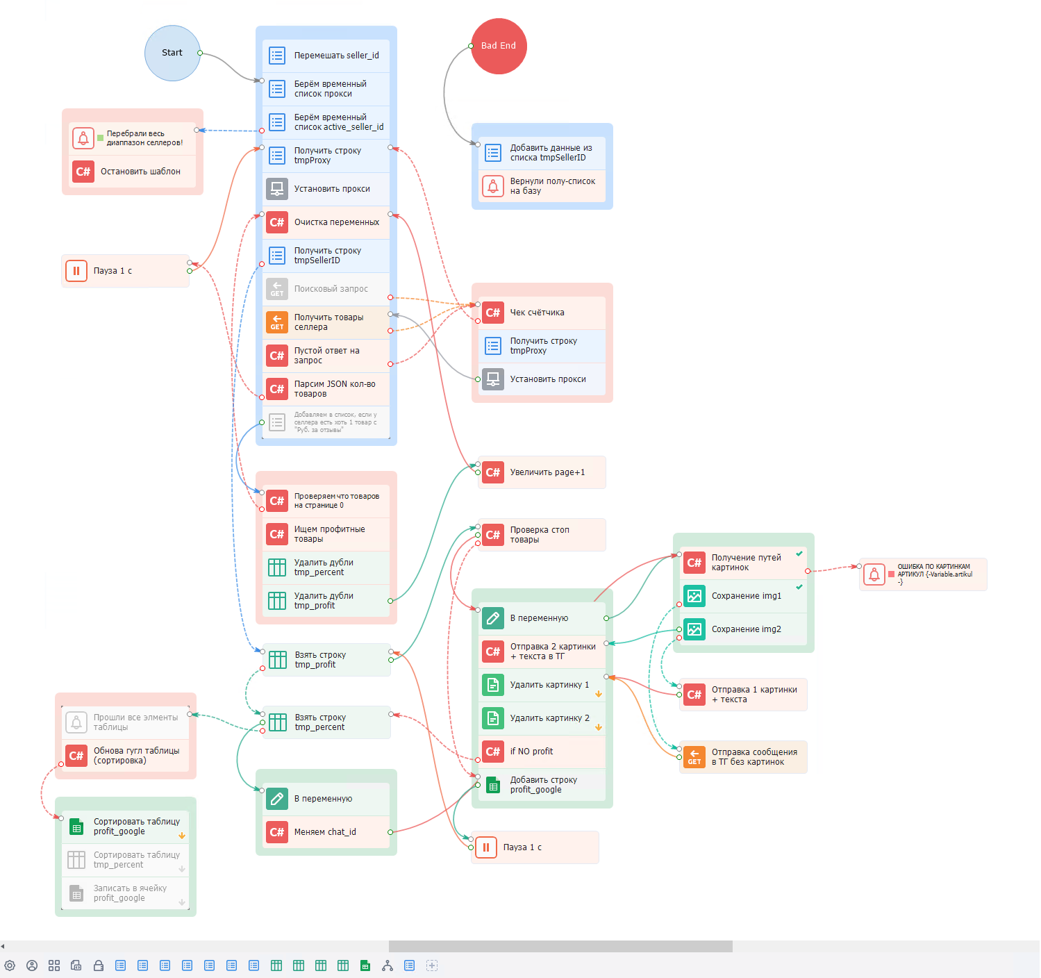

2. Шаблон Wb_review_money
134093
Первым делом получаем все товары продавца по его ID участвующие в акции "Рубли за отзыв".
Аналогично шаблону Seller_id_parser тут мы будем брать сразу "пачку" уже напаршенных ID активных продавцов и проверять есть ли у них товары интересные для нас, за которые продавец выплачивает вознаграждение. Для проверки списка товаров по ID был найден endpoint URL:
https://catalog.wb.ru/sellers/v2/catalog?ab_testing=false&appType=1&curr=rub&dest=-1184644&ffeedbackpoints=1&page=1&sort=priceup&spp=30&supplier=777&uclusters=2
важными для нас тут являются лишь 2 параметра, это supplier=777, где 777 - это ID продавца который мы в данный момент проверяем и page=1, поскольку бывают продавцы у которых много товаров участвуют в "Рубли за отзывы", поэтому нужно перебирать все страницы из расчёта 100 товаров на одной.
Далее формируется несколько списков и таблиц на основе формул, приведу расшифровку что используется в проекте:
  • Списки "proxy" и "tmpProxy" - по этим думаю пояснять не стоит
  • Список "active_seller_id" - привязка к файлу "\sellers\active_seller.txt". Файлик который мы спарсили шаблоном Seller_id_parser, то есть весь список ID активных селлеров
  • Временный список "tmpSellerID" - тут содержатся ID продавцов("пачка") который мы взяли внутри потока по заданному N кол-ву во входных настройках
  • Список "sellerID_good" - не обязательный список в который можно на будущее выносить только продавцов у которых есть хотя-бы 1 товар участвующий в акции "Рубли за отзык". Назовём его white list, в данной вариации шаблона данный кубик выключен. Можно включить в будущем
  • Временная таблица "tmp_percent" - тут содержатся по сути минусовые(скидочные) товары которые мы нашли в рамках потока. В шаблоне который я приложил в формуле установлена граница в -15%(можно скорректировать как Вы считаете нужным во входных настройках). Пример: товар стоит 1000 руб., продавец возвращает 900 руб. за отзыв, значит дельта -10% что вписывается в границу -15%, соответственно
  • Временная таблица "tmp_profit" - аналогично предыдущей, только с точностью да наоборот. Тут собираем плюсовые товары. Пример: товар стоил 1000 руб., продавец возвращает 1200 руб., профит получается 20%. Тут никаких "границ нет", всё что даёт 1% и больше - нам подходит 8-)
  • Таблица "profit_excel" - привязка к локальному Excel файлу "profit.xlsx" в который собираем "плюсовые" товары. Для олдскульщиков
  • Таблица "percent_excel" - привязка к локальному Excel файлу "percent.xlsx", тут собираем товары "со скидкой". oldschool mode
  • Облачная таблица "profit_google" - облачная Google Таблица, чтобы было удобно смотреть с автономных(мобильных) устройств

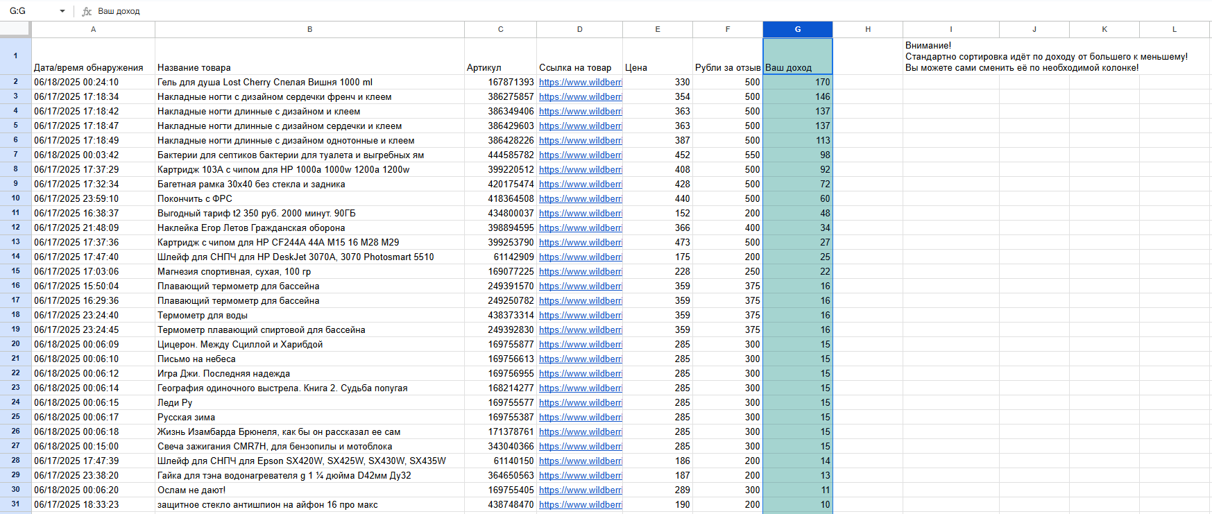

В целом на этом этапе сбора "для себя" уже можно было бы остановиться. Прикладываю пример наполненной и отсортированной Google Таблицы(по профиту)

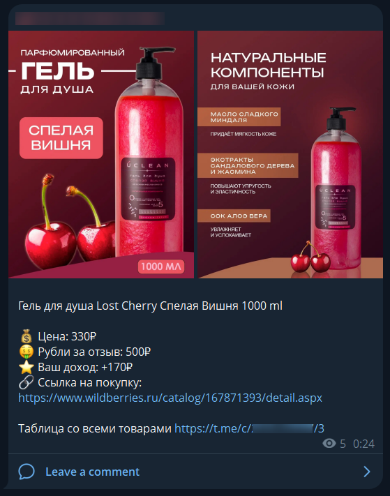

, но я обещал рассказать про наполнение ТГ, приступим.
Для ТГ делаем канал/закрытую группу, создаём бота у @ botfather и впускаем его в обе группы/каналы с правами админа. Так-же впускаем разово бота @getmyid_bot, он покажет ID необходимый для её наполнения, сразу после этого его можно удалить. В целом всё, теперь можно запускать шаблон чтобы он искал и сортировал для нас товары.

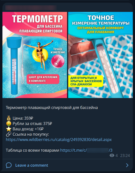

Примеры постов при наполнении профитными товарами:
134111
134112

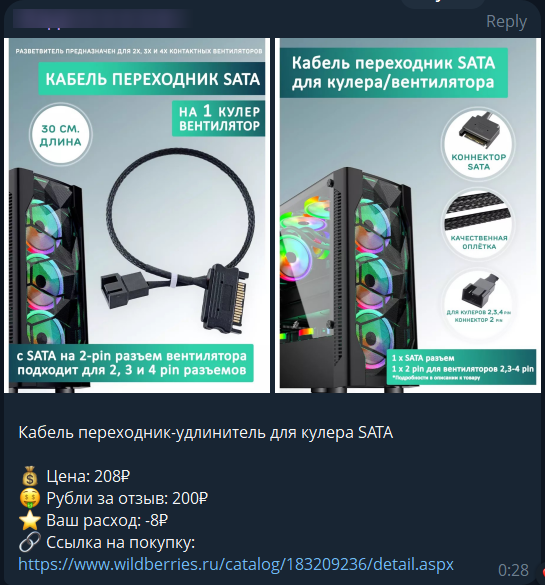

Примеры постов при наполнении "скидочными" товарами(в примере до -15%):
134113
134114

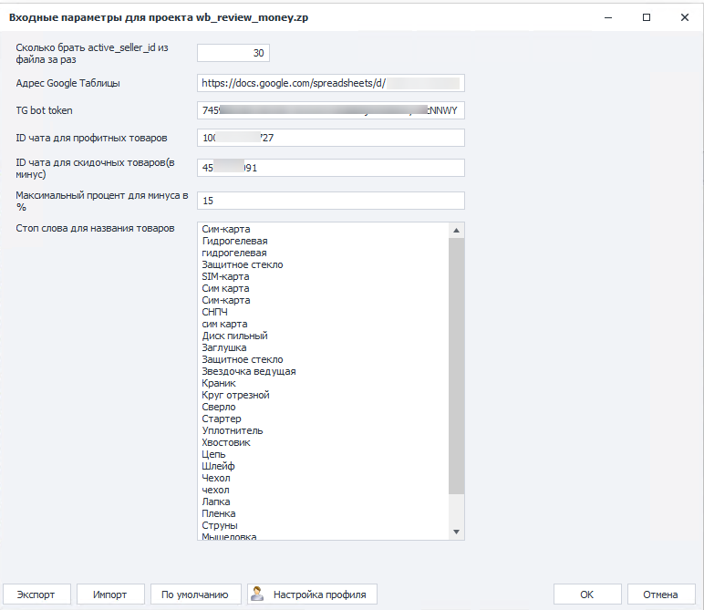

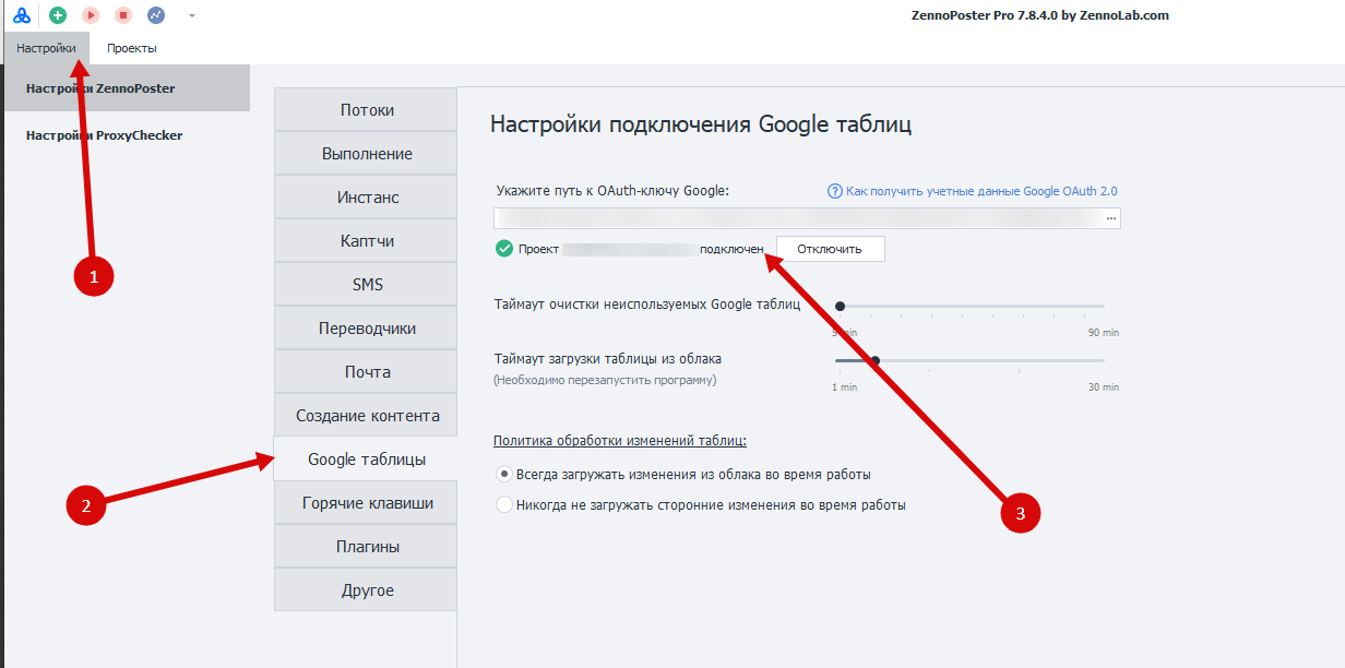

Обязательные настройки, чтобы всё это завелось:
1) Внести прокси списком с новой строки в файл proxy.txt в директории проекта. Чем их больше и они шустрее - тем лучше, ну в прочем как и всегда :-)
2) Проверить что подключён OAuth Google через файл JSON
134091
3) Заполнить входные настройки шаблона Wb_review_money для URL Google Таблицы, Bot Token, ID плюсового чата, ID минусового чата.
134095

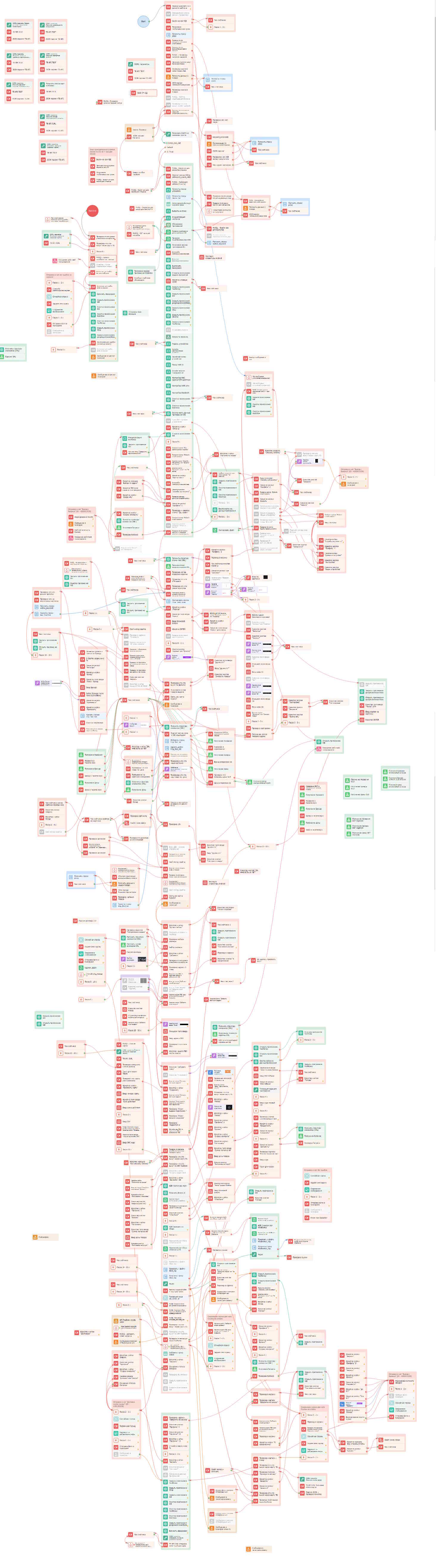

Послесловие. Шаблону скоро уже исполнится год от роду, а он работает как в первый день, это говорит о том что схема более чем жива и навряд ли "завтра крякнет". Аналогичный проект можно реализовать и на Ozon, тем самым удвоив доход. Скажу честно - я это не коммерциализировал, лишь собирал товары для себя и своего окружения. Это моя первая конкурсная статья, так что прошу не судить строго. Был большой соблазн отправить в ИИ для правок и красивого оформления весь этот пост, но решил не делать текст бездушным, так что за ошибки и странно-изложенные мысли прошу простить. Шаблоны и реализация схемы были сделаны чисто по фану за пару вечеров, так как ВБ я плотно занимаюсь уже много лет (и веб версией и Android) и знаю его досконально, но это уже совсем другая история...
Вот пример одного из "мини" шаблонов в этом направлении :D
