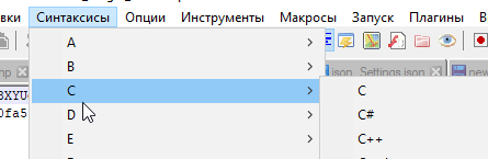

Можно в notepad++ сделать такую подсветку?
radv
11.05.2015
3 861
2 091
Подсветка обычно включается при выборе языка текста. Т.е. надо выбрать язык на котором написан текст (html, javascript, xml, C# и т.п.) и тогда включится подсветка этого языка.
Пример на скрине
Пример на скрине
Включал. Не то. В зенке по красивше.

так раскрась сам ) как выше предложили )
А еще во многих редакторах есть команды или расширения/дополнения, которые форматируют код, удаляют дубликаты строк, делают сортировку и т.п.

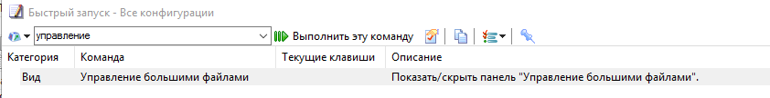

выбери в настройках не открывать весь фаил сразу а частично. должно помочь ускорить загрузку
