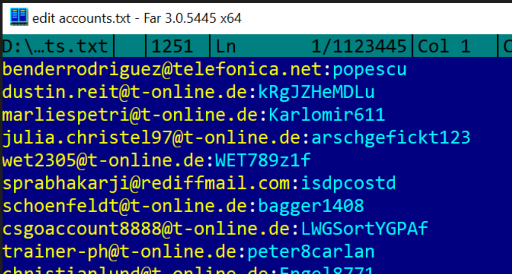

Если нужно построчно брать какие либо данные из файла или БД, например логин и пароль от каких либо аккаунтов , то при многопотоке приходится делать блокировку файла, что существенно замедляет работу, особенно если записей много и потоков сотни и более.
Можно использовать вариант загрузки записей в память и раздавать их при обращении по какому либо порту. Это называется TCP сервер, если не ошибаюсь.
В этом случае нет обращения потоков к диску и не нужно блокировка. Соответственно увеличивается срок службы жесткого диска и значительно увеличивается скорость получения данных.
Допустим у нас есть файл с аккаунтами mail:pass c количеством строк около миллиона.
128597
Посмотрим как с этим работает шаблон со стандартным способом получения данных из файла и шаблон с получением данных из памяти по порту.
Как видно из видео разница по скорости колоссальная.

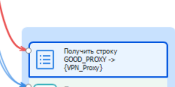

Как пример - практическое применение для шаблона из статьи о генерации прокси из ВПН
В коде сервера указываем файл Good_Proxy.txt
Запускаем сервер.
В шаблоне Test_Job.zp вместо этого кубика
128904
используем кубик c# с кодом
Берем прокси с сервера:
using (TcpClient client = new TcpClient("localhost", 8888))
    using (NetworkStream stream = client.GetStream())
        byte[] data = new byte[1024];
        int bytesRead = stream.Read(data, 0, data.Length);
        project.Variables["VPN_Proxy"].Value = Encoding.UTF8.GetString(data, 0, bytesRead);
project.SendInfoToLog("Взяли прокси - " + project.Variables["VPN_Proxy"].Value);
Прокси будут выдаваться по кругу.
