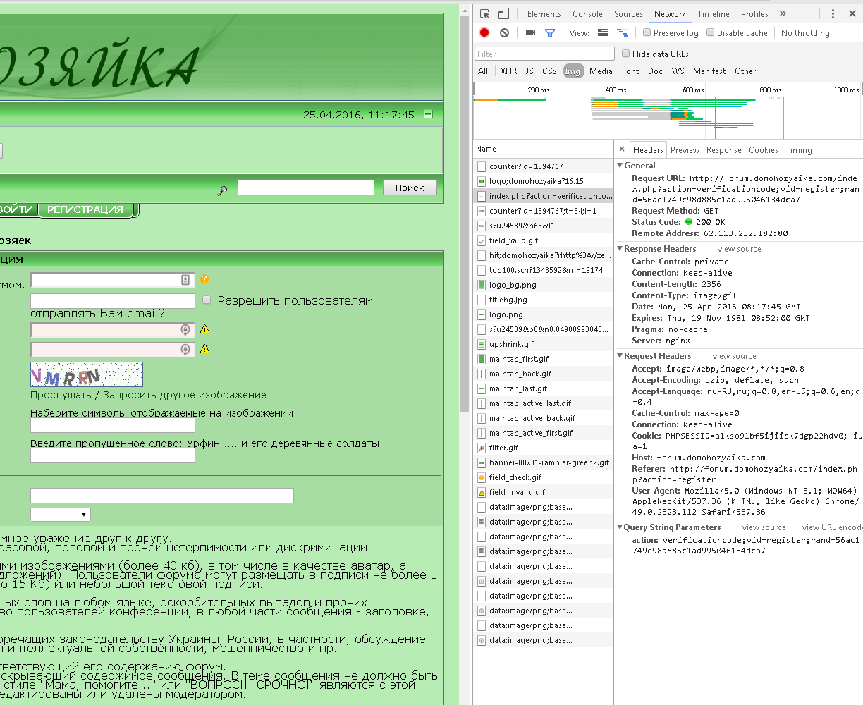

Вот этот запрос
Видно что для него нужны куки. То есть парсите куки из GET запроса к странице и с ними уже запрашиваете каптчу на скачивание
kornell
15.05.2015
94
Вот этот запрос
Так я не о том, то что куки нужны я знаю, проблема в том что капча качается как текстовый файл, а не как картинка и не могу отправить её на разгадывание:-)
29 068
5 725
txt расширение не меняет содержимого фала, отправляйте, получите ответ
