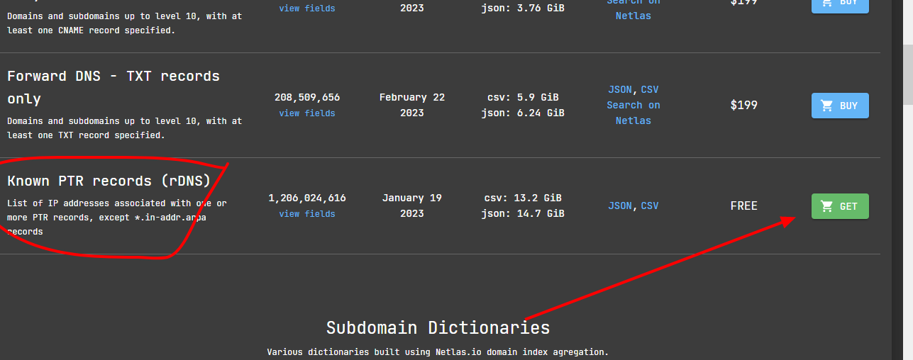

Привет, я где-то пропустил, хотя два раза перечитал топик и посмотрел видео :-), или Вы не раскрыли откуда взялись миллиард двести миллионов адресов IPv4?
Приношу извинения за ваше потраченное время, и извиняюсь перед форумчанами, вылетело из головы (одновременно веду несколько разработок)
Идете сюда https://app.netlas.io/datastore/ проматываете вниз и находите вот это
108437
И сразу поясню - не стоит поступать так - чур чур его, база старая, на кол этого еретика - не нужно. Я был бы рад если она была бы старее на пару тройку лет. Почему? Все чуть дальше. База ~ 60Гб

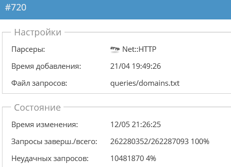

В теме пробив CMS закрыт, ни кода ни инструкций. Нет желания переходить дорогу
Чек на 350М - 6 часов с домашнего компа ( DNSClient отMicha Conrad)
108466
260М за 3 недели, сервер дымел)
