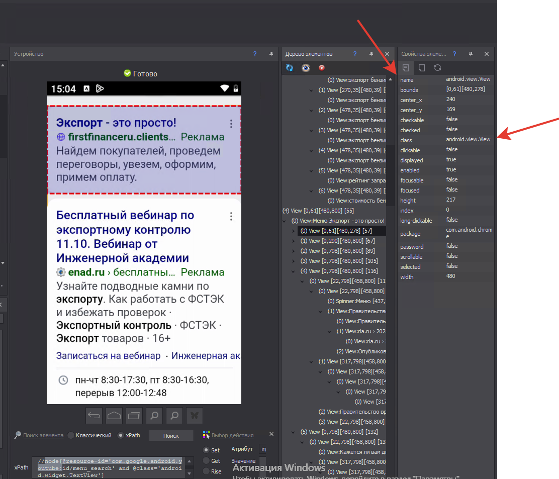

Доброго времени суток, решил тут окучить ПФ в Яне, и вроде всё шло хорошо, да вот получить карточки поисковой выдачи прям целая проблема, у элементов название класса везде одинаковое "android.view.View" XPATH пути тоже, мб есть у кого идеи как можно получить в массив именно карточки? что бы потом анализировать их и по нужным мне клики делать. Сам то я решение конечно же найду, спустя не мало времени, рассчитываю хотя бы на пинки в нужном направлении)

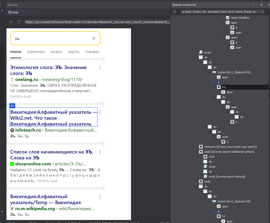

А в чём именно проблема? Я парсю по h2 заголовки, или я что-то не так понял?
Проблема в том, что это раздел вопросов по ZennoDroid а не ZennoPoster
Если интересно, то оно там вот так выглядит, и так у всех элементов на странице
112040
